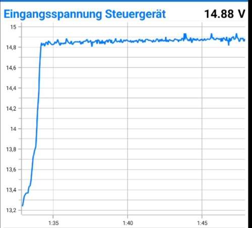

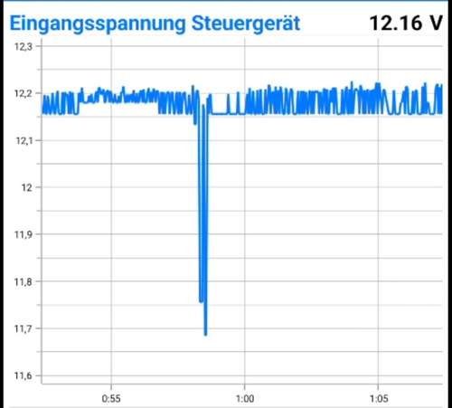

hier ein kleines Update von heute. MKL blieb heute früh und Nachmittag aus. Leider hat sich mein Multimeter verabschiedet (9V Batterie leer) wie ich heute früh feststellen musste, sodass ich die Messung mit dem ODB2 Dongle und Zündung ein per Sensordatenaufzeichnung gemessen habe.
Also Zündung war ein, demzufolge auch einige Steuergeräte schon erwacht, Audiosystem aktiv, allerdings noch ohne Last an der Musway D8 V2 und der Spectron 4 Kanalendstufe hinten. Lüfter lief auch auf Stufe 3.
TFL, Einstiegsbel. an den Schwellern, sowie Ambientebel logischerweise auch aktiv.
Der Einbruch bei Bild 1 ist der Startvorgang, danach seht Ihr die Ladespannung auf Bild 2.
Start/Stop ging auch nach ca. 1min Fahrt wieder auf grün, extra beobachtet!
Ich vermute das ominöse Gateway A (Hauptsteuergerät) am Sicherungskasten im Kofferraum. Kann das hier jemand bestätigen? Im WWW finde ich leider dazu nichts.
Ich tippe immer noch auf einen erhöhten Übegangswiderstand irgendwo....
Vielen Dank für die Hilfe.
Leerlauf-startvorgang
Ladespannung
