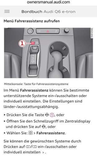

Heute musste ich auf dem Weg zum Büro eine unerwartete Vollbremsung aus dem Tempo 40 km/h erleben. Es gab überhaupt kein Hindernis da und mein Fuß war nicht mal in der Nähe des Bremspedals. Ich war froh, dass keiner sonst mit mir im Auto war, vor allem keine Kinder. Ebenfalls war das eine reine Glückssache, dass keiner unmittelbar hinter mir war. Hatte jemand etwas ähnliches gehabt?
Ja, ich habe das ständig. Verkehrsinseln oder Mauern am Rand leiten bei mir alle paar Tage eine Vollbremsung ein. Audi hat dafür keine Lösung. Es gibt 2 bremsungen: die leicht angedeutete und die ganz harte mit gurtestraffziehen und warnblinker an.

Habt ihr mal die „Empfindlichkeit“ der Assistenten angepasst? Zum Beispiel kann man das Bremsen bei dei der Querverkehrswarnung hinten ausstellen, andere Assis auf weniger sensibel einstellen. Da gibts dann halt nur ne Meldung im Display und keine sofortige Notbremse.
Wo geht das? Ich habe da bisher nichts gefunden. Ich finde zum einen den Spurhalteassistenten viel zu aggressiv und die Kollisionswarnung beim Fahren (rotes Symbol) viel zu früh.

Also ich habe alles durchsucht aber nichts gefunden.
Man kann ein paar Dinge einstellen, aber ich habe nur ne Empfindlichkeit für den "Notfallassistenten" gefunden.
Interessanterweise hatte ich das Auto aus, und mich durch die Assistenten geklickt, und ich bilde mir ein, dass da bei der Spurführung auch Einstellmöglichkeiten aufgepoppt sind. Aber die hab ich dann nie wieder gefunden. Ich dachte wenn ich das Auto auf "Start" stelle, dass man dann mehr einstellen könnte. War aber nicht, also wieder ausgeschaltet, aber es waren keine Einstellmöglichkeiten mehr da. Sonderbar ...

Ja klar, aber wo kann man da jetzt die Empfindlichkeiten derselbigen einstellen?
Ey. Ich hab auch ewig gesucht. Dachte schon, ich hab das mit vorherigen Autos verwechselt.
aber man kann im Drive Select Menu, wenn man Individual auswählt, neben den üblichen Geschichten die Assis einstellen. Meiner steht auf Balanced.
das Ausschalten des nervigen Bremsens beim Rückwärtsfahren wird im oben beschriebenen Menu weggelockt.
