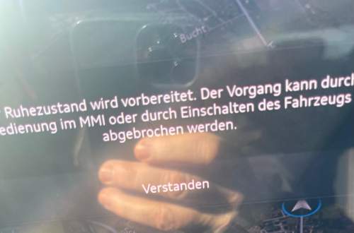

habe gestern und heute mehrmals nach Fahrtbeginn diese Meldung auf dem Display erhalten (siehe Bild). Was will der Wagen mir damit sagen?
Bild #211428972
Normalerweise kommt diese Meldung wenn man STEHT und das System nach 10+ min sozusagen zum Energie sparen ins Standby gehen will…
Während der Fahrt ist das… merkwürdig
Hab ne frage zum standby der Zündung ! Ich habe momentan noch den e-tron 55 BJ 22. Wenn ich anhalte und aussteige, dann schaltet sich der Wagen nach 30sek. ab, obwohl ein Beifahrer im Wagen ist und dann keine Heizung (Kühlung) oder Musik hat. Ist das beim neuen Q6 auch noch so ?
Nein, der Q6 schaltet schon direkt ab, wenn du aussteigst 😉
Standklimatisierung kannst du aber direkt im Verlassensmenü aktivieren, iirc.
