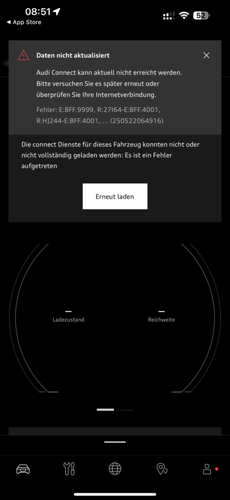

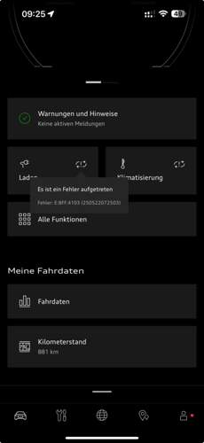

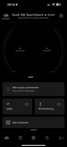

Moin, hab meinen A6 Performance SB jetzt jetzt seit knapp zwei Wochen. Beim Fahren bisher hatte ich nur einen leichten Assistenzausfall, ansonsten fährt er sich top.
Die App und Software sind allerdings ein Albtraum. Ich hatte die erste Zeit Probleme meinen Benutzer/den Hauptnutzer hinzuzufügen. Es kam immer nur "Nutzer hinzufügen fehlgeschlagen". Factory Reset, Privatsphäre Einstellung, Account löschen und neu erzeugen etc. hat alles nichts gebracht. Mein Händler hat am Ende manuell den Account als Hauptnutzer nominiert und ich konnte mich endlich im Fahrzeug anmelden.
Die myAudi App zeigt allerdings immer noch nicht alle Daten an und gibt eine Reihe von Fehlern aus. (siehe Bilder). Ebenfalls kommt bei Versuch den Digital Key einzurichten im Auto beim Button "Hauptgerät einrichten" nur die Meldung: "Funktion derzeit nicht verfügbar". Keine Ahnung was ich jetzt noch machen soll außer wieder beim Händler anrufen.
@obmarz Meine Empfehlung ist, den Händler Fahrzeug und Hauptnutzer noch einmal komplett neu anlegen zu lassen. Mein Verkäufer hatte das vor der Abholung für mich eingerichtet - und alles in der myAudi-App funktioniert seit Beginn fehlerfrei.
