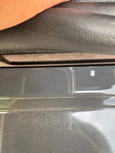

Könnte mal bitte jemand bei sich nachschauen,ob das normal ist ?Man kann an der Heckklappe des Avant zwischen Stossfänger und Gummidichtung der Heckklappe bis auf die Straße sehen ,fast 1 cm Spalt ???

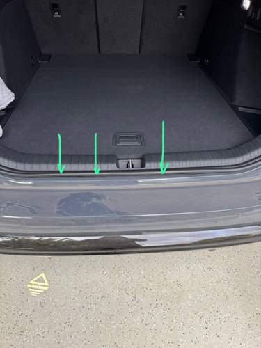

schick mal bitte ein Bild mit größerem Ausschnitt zur Orientierung.

fast über die ganze Breite . Man kann durch den großen Ausschnitt für die Evt. nachzurüstende Anhängerkupplung bis auf die Straße sehen.
Heck
Also ich hab nachgesehen bei mir sieht man da nirgendwo hin! Hab auch reingeleuchtet, der Spalt ist bei mir vieleicht 2 mm!!

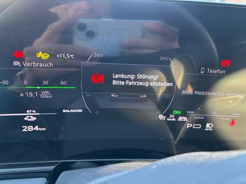

Letzte Woche den A6 e-tron bekommen. Gestern wurde er in die Werkstatt geschleppt.Ausfall der Lenkung – rote Warnleuchte: ‚Bitte Fahrzeug abstellen.‘ Hab ich dann lieber mal gemacht, ist ja ein Firmenwagen. Rückgabe unbekannt, Fall in Ingolstadt wurde eröffnet. Das fängt ja super an …
Bild #211520996

So wie das für mich aussieht, ist die Dichtung von der Kante gerutscht. Rechts auf dem Bild sitzt sie noch richtig dann wandert sie nach hinten weg. Solltest du einfach draufschieben können.
