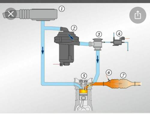

Hey Freunde,

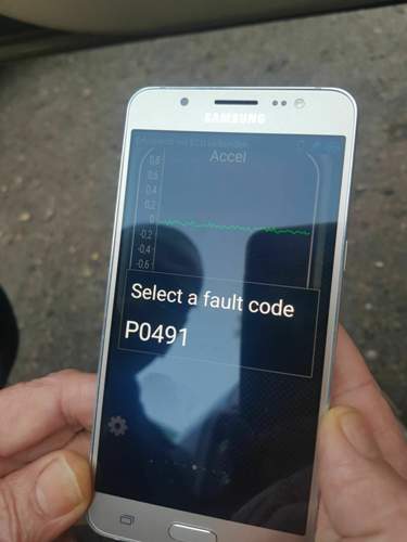

Könnt ihr mir weiterhelfen hab schon seit längerem die Motorkontrollleuchte an und hab es jetzt mal wieder auslesen lassen können.
Motor läuft normal.

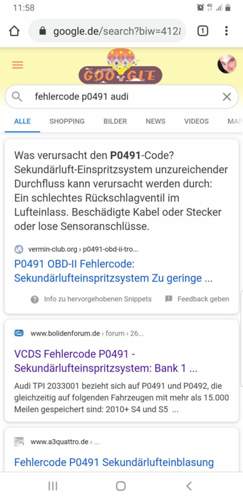

Fehlercode: P0491
Ich weiß das es was mit dem Sekundärluftsystem zu tun hat.
Und da wollte ich mal nachfragen was für mögliche Optionen da im Raum stehen könnten. Lg.

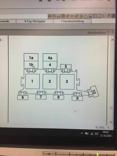

J299 Platz 2 Im Wasserkasten

Das Relais sitzt im Wasserkasten links im schwarzen Gehäuse wo das MSTG sitzt. Dabei ist eine 40 A Sicherung.
Grüße dich blauer, das ist mir bewusst daher hab ich das mal aufgemacht weil ich mir mal das relais anschauen wollte hab die Kontakte nochmal richtig sauber gemacht und dann mal ein Video gemacht wie es anzieht wenn der motor mal 5min im Leerlauf lief. Und somit die Pumpe angesteuert wird aber wie schon geschrieben kommt nix aus der Pumpe.

Ist eine normale Luftpumpe. Mehr nicht. Ich muss mal schauen ob ich noch meine alte habe. Ich hab bei mir alles entfernt ( Pumpe, Verschlauchung und Ventile, Verschlussplatten an den Köpfen ) umprogrammiert im MSTG und Ruhe ist. Unnützes Zeug.....

Die merken bei der asu nix. Asu wird nur bei warmen kats gemacht und da is das sec. luftsystem eh aus. Is nur zum schnellen vorheizen der Vorkats. Den Rotz brauchst eh ni.
