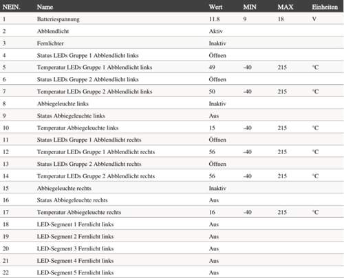

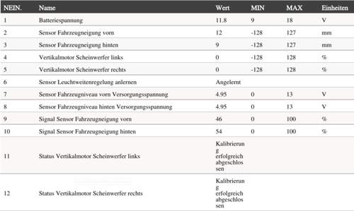

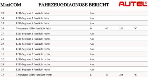

Man müsste in den Live-Daten nachsehen wo der Schuh drückt. Hilft aber in der Regel nur wenn der Fehler gerade aktiv ist.
Datenliste Matrix-LED Astra K
