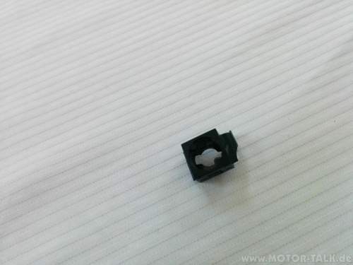

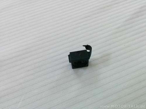

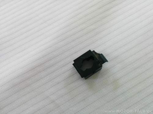

Beim durschauen im Motorraum hab ich diese Teil gefunden, leider weiss ich nicht wo es hingehört. Haben die beim letzten Kundendienst vieleicht verschlampt?
Hab Bilder angehängt vieleicht weiss einer von Euch wo es hingehört?
Grüsse roccobarocco

Müssten von deiner alten Saugklappe sein .. wo die Welle/Klappen im Gehäuse befestigt ist!
(Die Welle geht durch die Löcher deiner aufgenommenen Bilder)
Hoffe ich habe es richtig beschrieben?
