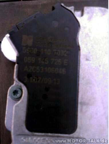

Ich wollte meine Saugrohrklappen- Stellmotoren aus 11/2005 gegen welche neueren Datums aus 02/2008 austauschen.
Habe dazu erst einmal eine Stellglieddiagnose vom existierenden gemacht ( 80% zu 20%)
Anschliessend habe ich den Stecker gelöst und auf den neuere Stellmotor geclipst. Beim Einschalten der Zündung habe ich gesehen wie der Hebel mit dem Kugelkopf erst die eine und dann die andere Endlage angefahren ist.
Beim Versuch eine Stellglieddiagnose durchzuführen hat das Ding jedoch keinen Mucks gemacht.
Frage, wieso reagiert das Teil nicht?
Teilenummer ist: 059 129 086 D und sollte für A4, A6, A8 gelten.
Sind die schwarz?
Nein!
Sind nicht die komplett Schwarzen sonder nur ein Teil ist Kunstoff d. h. Schwarz.
Meine Originalen sind noch aussen komplett Aluminium.
So wie hier.
Bei der Drosselklappe war das kein Problem, hat sofort funktioniert

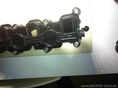

Es ist ja schwer das Saugrohr ohne Stellmotor zu finden.
Aber Matthies hat einen Artikel auf Lager. Zu Qualität kann ich nichts sagen.
Hier der Link zu derem online Katalog.
http://katyonline.matthies.de/default.aspx?...
Wenn der Artikel nicht direkt aufgerufen wird kann man nach Art. Nr. 3820372 suchen.

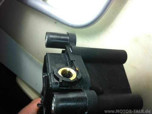

Hier ein paar Bilder vom Saugrohr aus der "AIC Competition Line" Teileserie bei Matthies.
Gibt es wohl auch noch bei zwei anderen online Teilehändlern und ist damit eine Alternative zu den Teilen von ebay und den teureren originalteilen mit Motor von Audi.
Eingebaut habe ich es nocht nicht.
Dichtung unten ist direkt mit dabei und muss icht extra bei Audi bezogen werden.
Unterseite
Unterseite2
Lagerung (Kopplung von Welle abgezogen)
