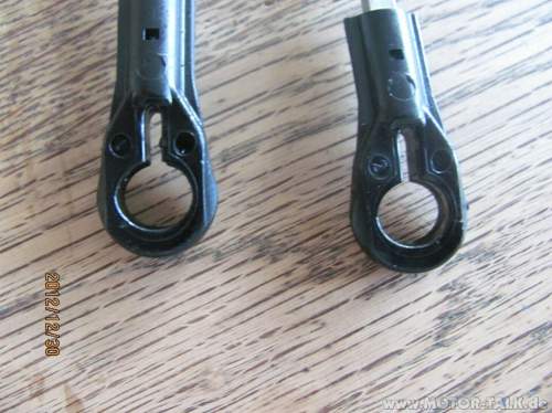

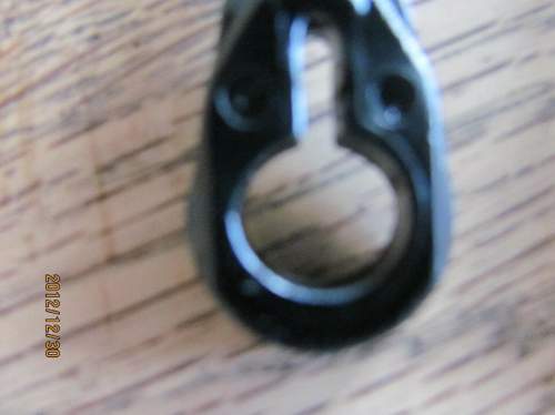

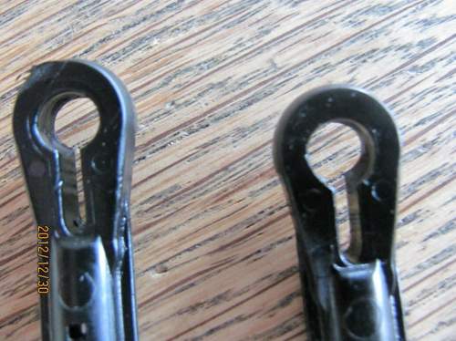

Ich habe vorhin den Reparatursatz eingebaut. Fahrerseite geht ohne Ausbau der Saugrohreinheit. Hier war die Stange unten ziemlich ausgenudelt (ellipsenförmig). Der Kopf oben hingegen waren bei optischer Prüfung nirgendwo eingelaufen, den unteren an der Welle habe ich gewechselt, obwohl auch dieser keine optischen Spruren hatte. Die neue Stange (s. Bild auf S. 30 in diesem Thread) des Reparaturkits hat halbkugelförmige Pfannen und ließ sich gut, aber mit Nachdruck, befestigen.
Auf der Beifahrerseite habe ich daraufhin nach Prüfung der Köpfe nur die Stange gewechselt, die jetzt mit den Pfannen fest aufliegt. Den Ausbau der Saugrohreinheit habe ich mir erstmal gespart.
Motor zweimal gestartet, Fehlermeldung weg:), ich hoffe dauerhaft.
Investition: 21.-, Zeitaufwand 10 min; das finanzielle Risiko ist somit überschaubar.:D

So, hier noch ein paar Bilder.
VG
Alt-1
Alt-2
Alt-3
