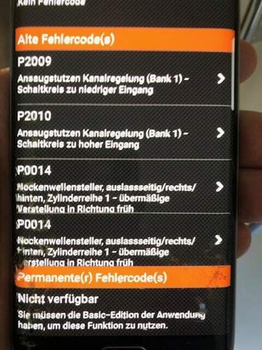

Fehler: Saugrohrklappe für Luftstromsteuerung
Audi A4 B8/8K
Wie im Titel "...P2009 00[039]- Kurzschluss nach Masse"
Das sagt mir VCDS und auch der Tester beim :-) .
Und Abgaswarnleuchte an.
Hat das schon jemand gehabt??
Der :-) sagt, dass die Klappe am Saugrohr hängt, somit nicht einzeln verfügbar.
Saugrohr komplett: 370€
Bin dann erstmal wieder vom Hof, so aufm Samstag hats ja eh keinen Sinn.
Nunja, die Leuchte ist dann Montag aus gegangen...
Wenn der Fehler wieder kommt, werde ich das Saugrohr wohl ersetzen müssen...
Vor knapp einem Jahr hat er schon die Drosselklappe neu bekommen...

hier noch ein Ausdruck
Img-1698
P0014 hat mit den Fehlern zur Saugrohrklappe nix zu tun ich schreibe in deinem anderen Beitrag etwas dazu.

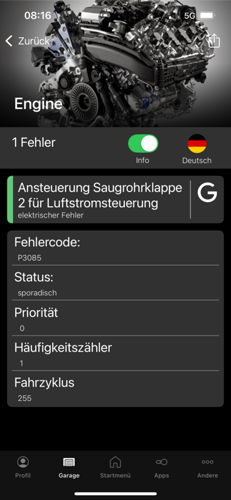

Hallo habe beide Stellmotoren und Saugrohrklappen getauscht der eigentliche fehler ist weg aber es taucht immer wieder der Fehler P3085 Ansteuerung Saugrohrklappe 2 für Luftstromsteuerung muss man die Stellmotoren anlernen oder nicht?
Nein muss man nicht. Hast du Spiel in der Lagerung der kleinen Stange, die vom Servomotor auf die Klappen geht? Ist die Lagerung an den Saugrohrklappen im Bereich des Nippels ausgelutscht? Das Poti im Servomotor meckert sonst, dass der Weg den der Servomotor macht zu lang bzw außerhalb der Toleranz ist und dadurch kommt die Fehlermeldung.
Nein ist kein Spiel an den Gestängen die sind neu sowie die Lagerung der Saugrohrklappen die auch neu sind also der ganze ansaugbereich ist neu ink. den Stellmotoren hab schon bei Audi nachgefragt anlernen ist nicht notwendig die schalten selber auf Grundstellung
Genau man muss es nicht. Hast du komplett neue Stellmotoren eingebaut? Hast ne Stelldiagnose über VCDS gemacht? Fahren beide Motoren sauber und leichtgängig?
Fehlertext
Das wars oder steht da noch elektrische Störung hinter?
Beide Stellmotoren fahren sauber hoch und runter 1 mal ja es steht elektrischer Fehler
Stelldiagnose habe ich keine gemacht ich komm in das MSG nicht rein er verlangt einen Login Code den ich nicht habe habe leider kein VCDD nur OBDeleven
