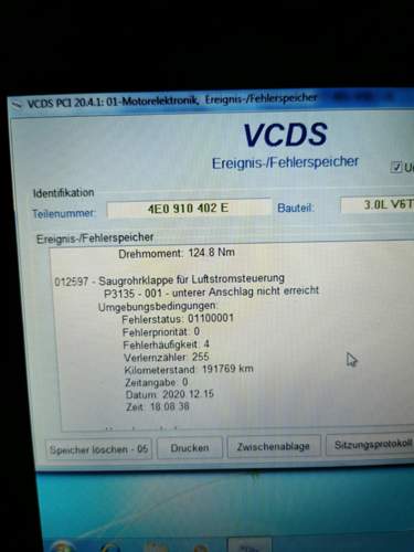

Stelle mal ein Bild vom Fehlerspeicher ein.
Da steht die Häufigkeit des Fehlers und die Umweltbedingungen drin.
Hier der Fehlerspeicher.
Ich muss jetzt aber auch sagen ich weiss nicht welche Seite das sein soll denn normalerweise steht ja Bank 1 oder Bank 2 soviel ich weiss.
Oder sind es beide?

Stellglieddiagnose könntest du auch mal machen per VCDS.
Also Gestänge sitzt richtig hat aber bisschen Spiel.
Als ich beim Stellmotor hochgezogen habe ging es bisschen mühvoller, fährt aber glaub ich zu weit nach unten.
Hab mal ein Video von der Stellglieddiagnose angehängt.
