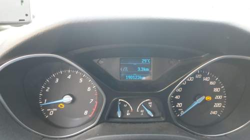

Ford Focus MK III Kombi. 190000 km gelaufen.

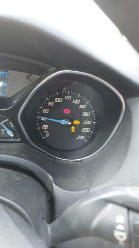

Erst ging die MKL an, jetzt auch noch ABS, zwischendurch Lampe für das Bremssystem an.
Der Fehler wurde in der Werkstatt ausgelesen: Reifen hinten links meldet keine Geschwindigkeit mehr.
Der Reifensensor wurde getauscht Fehler noch da, also war dieser es leider nicht. Lt Werkstatt käme noch der Radkranz oder ein Kabelbruch in Frage.
Wir möchten jetzt aber ungerne den Radkranz auf Verdacht tauschen lassen Kann man diesen Fehler nicht "eingrenzen" das man weiss was kaputt ist und dann auch weiss was die Reparatur kostet ?
Gibt e ahier jemanden, der diesen Fehler auch schon hatte ?

So fing es an
Zwischendurch auch so
