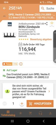

Hallo Leute ich brauche noch mal eure Hilfe. Ich möchte mit noch ei mal eine neue Zündleiste kaufen.
Meine Schlüsselnr. Sind 0035 ACM entweder bin ich zu doof, für explizit meine Schlüsselnr eine zu finden. Oder......
Vielleicht hat jemand von euch einen Tipp.
Danke
Bei der 2ten Nummer fehlt ein Buchstabe, vielleicht ACM?
Dann passt dieses hier.
Andre
https://www.autoteile-markt.de/.../...7bbe19f767bf633029c294344daa75b7
MfG
