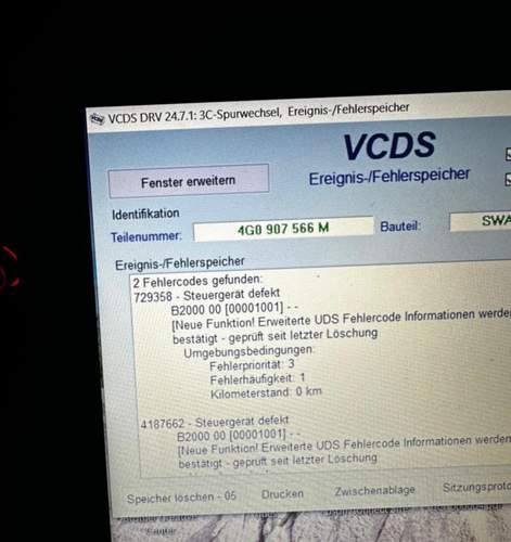

Hallo ich habe ein Problem mit meinem Audi A6 4g 3.0 TDI Quattro 160kw BJ 2015 (Facelift) ca.137.000km Kann mir wer Helfen?
Seit einiger Zeit (2 Monate) geht mein ACC, Brakeguard, Sideassistant und Fernlichtassistent nicht mehr.
Der Fernlichtassistent geht Seit knapp 4 Monaten nicht mehr, das VCDS spuckt folgendes aus: (siehe Bilder unten)
Als Info, die Scheibe wurde 2016 als das Auto knappe 2000km hatte getauscht.
Wie kann ich dass beheben? Brauche ich ein neue Kamera? Eine neue Scheibe? Oder ein neues Steuergerät? Kann dass was anders auch sein?
ACC, Brakeguard und Sideassistant haben mir die ersten Fehlermeldungen ca. 1 Woche nach dem Einbau meines Gewindefahrwerk (ca.40mm tiefer) gemeldet. Ist dass Zufall? Oder kann dass zusammen hängen? Kann eine kalibrierung das Fixen?
Das VCDS hat folgendes ausgespuckt: (siehe Bilder unten)
Ich habe nach den 1. Fehlermeldungen die Batterie getauscht, u.a. Auch weil was wegen Niederspannung drinnen Stand, sich bei Kalten Temperaturen der Motor etwas härter getan hat beim Anlassen (ca. 2sek länger wie nach dem Tausch) und das auch noch die 1. war. Seit dem kommt auch im Fehlerspeicher nichts mehr mit Niederspannung.
Außerdem hab ich schon die GPS Antenne getauscht. Hat nichts gebracht.
Was komischerweise noch einwandfrei funktioniert ist mein spurhalteassistent, er greift ganz normal ein wenn ich zu nah an die Linien komme und lenkt selbstständig zurück in die Mitte der Fahrbahn

Bitte den Fehlerscan als txt-Datei hier einfügen. Das ist ja eine Zumutung mit den Screenshots.
Und eine aktuelle Version von VCDS verwenden, damit man die Fehler auch erkennen kann.
Irgendwelche VCDS-Clone oder China-VCDSe werden hier nicht supported.
Update Dein VCDS oder suche Dir einen User mit aktuellem VCDS und häng einen kompletten Fehlerscan als Textdatei an. Nicht im Volltext in den Thread posten!

Aber: wenn Du das Steuergerät des Spurwechselassistenten hinten rechts (Master) auswechselst, dann geht auch ACC vermutlich wieder.
Trotzdem erst mal einen vollständigen Scan…
Okay danke, ich Gaube dass bei den Bildern nicht dabei ist, dass Master und Slave mir als Defekt angezeigt wird. Muss ich dann beide tauschen, oder kann das sein dass nur der Master defekt ist und dann dadurch er auch einen Fehler auf den Slave haut?

Bevor ich Dir den Rat gebe, was Du tauscht, braucht es einen vollständigen Scan.
