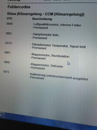

Hallo. Da meine klimaanlage nicht richtig funktioniert habe ich mal die Fehler ausgelesen und habe gleich mehrere Sachen gefunden. Habe unten mal ein Bild angehangen wo die Fehler drauf stehen. Vielleicht kann jemand was damit anfangen..

... da geht ja garnix... sämtliche Stellmotoren der Luft / Klimaregelung außer Funktion... da liegt was Größeres im Argen.. befürchte Klimasteuergerät... 😉

... du wirst die Fehler danach ja gelöscht haben und diese sind somit gleich wieder gekommen... also liegen sie aktuell an... dazu alles CCM Fehler... das ist ziemlich eindeutig... 😉

Das CCM muss nicht zwangsläufig defekt sein. Es steuert ua die Klimaanlage, aber auch die oben angesprochene Heizungsverstellung über LIN, ein einfaches Bussystem. Die Fehlermeldungen kommen zu 80% von LIN-gesteuerten Komponenten, bspw. Luftqualitätssensor oder die Servomotoren der Luftverteilung bzw Temperaturregelung. Ist der Bus unterbrochen oder du hast bspw. den Luftqualitätssensor gegen einen nicht-originalen (defekten) Sensor getauscht, funktionieren alle in dem LIN angeschlossenen Komponenten nicht mehr. Daher auch die vielen Fehlermeldungen!
Also, lass den Wagen per VIDA auslesen, dann kannst du sehen, welcher Datenbus Probleme macht. Die dort angemeldeten Komponenten gehst du der Reihe nach durch, dann solltest du auch den Defekt finden. Das CCM kann natürlich defekt sein, aber das ist das teuerste Bauteil, und erstmal würde ich schauen, wie ich nach dem Ausschlussprinzip vorgehen kann.
... Luftqualitätssensor spielt kein Rollo... steht bei meinem auch ständig drin und bei fast jedem den ich bisher in der Mangel hatte... davon kommt kein einziger anderer Fehler und Klima / Lüftung funktioniert einwandfrei... 😉
Aber genau der LQS war es, der meinen LIN lahmgelegt hat. Darauf bin ich nur durch meinen 🙂 gekommen, der das Kabel zum Sensor durchgeknipst hat, und auf einmal surrten die Servos wieder.
Es gibt also immer mal wieder Ausnahmen von der Regel ...
Deshalb nochmal: erst einmal vernünftig auslesen lassen.
