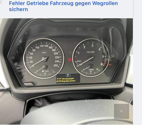

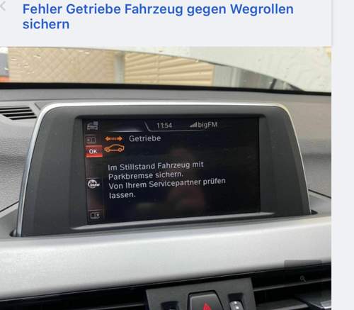

Fehler Getriebe Fahrzeug gegen Wegrollen sichern
BMW X1 F48
seit gestern Tritt bei mir der Fehler auf, wie auf den Bildern zu sehen wenn ich parke und die Zündung ausschalte.
Ich parke immer wie folgt: Getriebe in Position N, Parkbremse anziehen, Bremse kurz loslassen und dann auf Position P. Vielleicht unnötig, ist aber Gewohnheit vom Schaltgetriebe.
Hatte jemand von euch diesen Fehler bereits?
Was ich sehr komisch finde ist, dass sich das Auto ganz normal danach abschließen lässt. Ich hatte paar mal vergessen die Position P einzulegen und dann kam der Hinweis: Fahrzeug gegen Wegrollen sichern, Getriebe in Position P einlegen, sonst ist kein Abschließen möglich - oder so in der Art.
Werde sowieso zum Freundlichen fahren, die Inspektion ist bald fällig.
Vielen Dank vorab :-)
115 Antworten
Kam diese Fehlermeldung während der Fahrt oder nach dem Abstellen? Blieb diese Fehlermeldung oder verschwand sie wieder?
Nicht während der Fahrt. Nach dem Parken oder bevor Start, wenn das Auto im P Mode ist. Wenn du los fährst, geht die Meldung gleich weg. Aber es kommt wieder sobald du im P-Mode gehst.

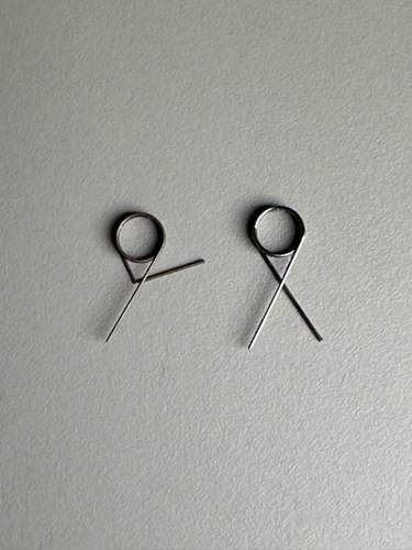

So, mich hat es nun auch erwischt. Habe mir die kaputte Feder aus der Bucht bestellt und mit folgendem Video gestern selbst repariert. Hat ca. 3 Stunden gedauert.

Ja, ist schon ein nicht so gutes Gefühl das Auto halb auseinanderzulegen. Aber durchaus machbar. Hier übrigens noch der Vergleich alt und neu.
Hab heute meinen BMW F46 220i Gran Tourer repariert und die gebrochene Feder durch eine neue von ebay getauscht. Ich möchte aber davon abraten, lediglich die Feder zu tauschen, denn die wird wieder brechen. Die betroffenen Ganghebel vom Aisin-Getriebe sind eindeutig eine Fehlkonstruktion: wenn der darin befindliche weiße Magnethebel ca. den halben Weg zurückgelegt hat, stößt das gerade Federende gegen einen Steg im Magnethebel. Ab diesem Winkel können die Federwindungen nicht mehr weiter einfedern und stattdessen wird nur noch das gerade Federende abgeknickt, genau dort wo die alte Feder abgebrochen ist. Das spürt man auch sehr deutlich, wenn man den Magnethebel beim zerlegten Ganghebel mit der Hand betätigt, weil ab diesem Winkel die Rückstellkraft schlagartig zunimmt. Deshalb habe ich sowohl den Steg im weißen Magnethebel mit dem Dremel abgefräst und auch die Federauflage im schwarzen Gehäuse ein gutes Stück abgenommen, so dass die Feder nun im komplette Winkelweg in den Federwindungen federt. Damit bin ich mir nun sicher, dass die Feder nicht erneut brechen wird. Wenn man den kompletten Ganghebel durch ein aktuelles Ersatzteil tauscht, ist man vermutlich auch auf der sicheren Seite, denn das fehlerhafte Design wurde bestimmt auf Druck von BMW vom Zulieferer nachgebessert, als der Konstruktionsfehler bekannt wurde.

@Taste schrieb am 13. Juli 2023 um 12:01:16 Uhr:
Allerdings ist der Fehler noch da!
Muss dieser evtl. per Diagnose gelöscht werden, oder habe ich beim Zusammenbau der Schaltbox etwas "verklemmt" so dass der Mechanismus trotz neuer Feder noch nicht wieder richtig funktioniert?
Zur Info für andere antworte ich mir mal selbst:
Ich habe heute alles noch einmal zerlegt und vor dem Wiederzusammenbau der Schaltbox alles liebevoll geschmiert und darauf geachtet, dass alles wirklich richtig sitzt. Außerdem habe ich beim Wiederzusammenschrauben darauf geachtet, alle Schrauben gleichmäßig und rings herum festzuziehen, jedoch nicht zu fest.
Lange Rede - kurzer Sinn: Die Check-Control-Meldung ist weg und ich bin zufrieden!
