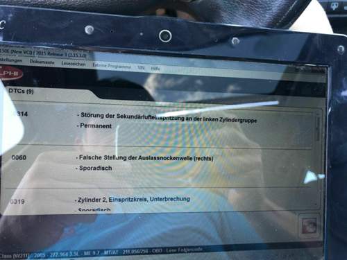

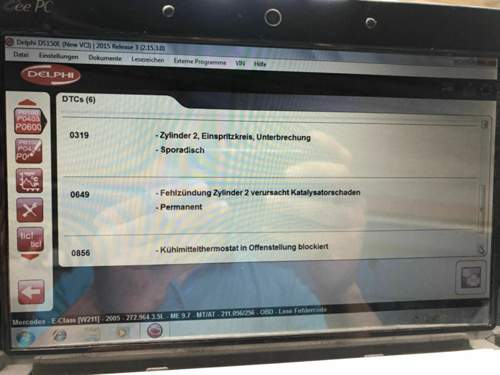

Hallo hier habe eben Fehler ausgelesen
Ja Übel ich sag mal das sich 3 Baustellen:
1 Lufteinblasung hört mal die beim Kaltstart?
2 Nockenwellen Steller da würde ich erst mal den Magnet erneuern.
3 Die Fehlzündungen könnten ein Folgefehler sein all so erst 1+2 abarbeiten.

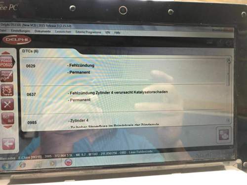

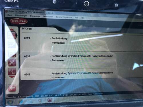

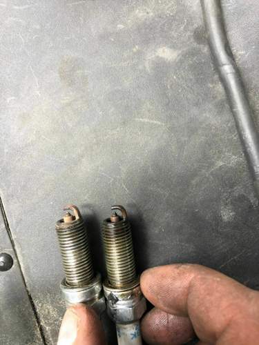

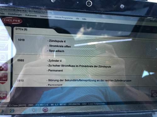

Also habe nach einer Stunde etwa diese Meldung nach der Fahrt habe dann auch mal die Spule von vier auf eins gewechselt um zu sehen ob dieser Wandert bzw Zündkerze ist auch feucht
Ich würde an deiner Stelle mal die Steuerzeiten prüfen. Ich möchte dir nicht zu nahe treten, jedoch wäre es nicht der erste Fall, wo man selbst Hand angelegt hat und die Steuerzeiten völlig falsch eingestellt hat. Passiert wohl hin und wieder mal, wenn man die Kette selbst wechselt.
Steuerzeiten stimmen also diese Fluchten miteinander nur bin ich mir nicht sicher wegen dem einen Punkt Einlass Seite ob dieser unter / über / oder Mitte von der Zylinder sein muss deshalb stelle ich mir auch die Frage der Steuerzeiten
Der Fehler bleibt auf 4 und da ist auch die Kerze nass?
Ja genau habe dann vor eine Stunde die Spulen getauscht jetzt gerade ist der auf eins werde morgen mal eine bestellen und dann sehe ich weiter hoffe das es das ist
