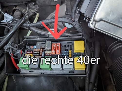

Problem gelöst. Vielen Dank an Highmud 350. Bei meinem GL 500 X164 M273 ging die Motorleuchte auch nach Tausch der Sekundärluftpumpe, des Relais und einer Sicherung nach einiger Zeit wieder an. Es war auch ein undichter Schlauch unterhalb der Sekundärluftpumpe.
