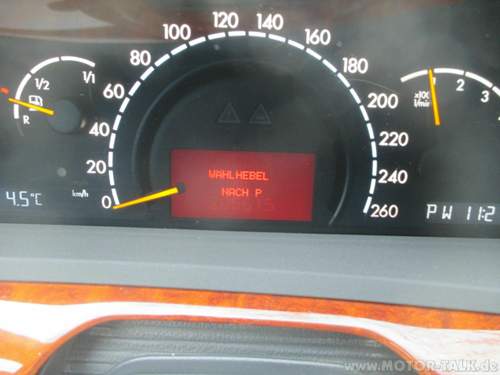

Kann mir jemand einen Hinweis geben bevor ich kommende Woche zum Freundlichen fahre ?
Alle Funktionen bei Keyless Go funktionieren , bis auf eine: Ich kann den Motor nicht per Knopfdruck abstellen. Es erscheint dann kurz eine Fehlermeldung: Wählhebel nach P. Siehe Bilder. Wählhebel steht aber auf P ! Ich mache den Motor dann mit dem Schlüssel aus. Starten geht aber einwandfrei.
Was könnte das sein ?

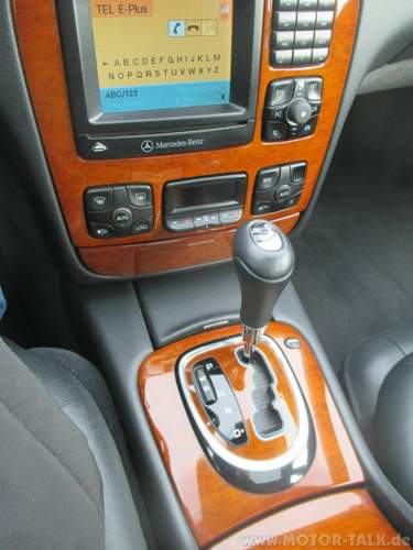

könnte es sein, dass der Vorbesitzer den Schalthebel schon mal getauscht hat? Denn beim VorMopf steht üblicherweise nichts auf dem Taster. Vielleicht liegt es daran?

Ich tipp eher auf Waehlhebelmodul, da er nicht erkennt, dass P eingelegt ist und somit den Knopf nicht aktiviert.
Aber im Display steht ja P. Gibt's da mehrere Kontakte zum erkennen der P-Stellung?
Nö das glaube ich nicht. Meiner ist ein Hybrid aus Mopf und Vormopf (Karosserie und Chassis ist Mopf, Innenraum noch VorMopf) und bei mir ist der Knopf auch beschriftet. Seiner ist aus dem gleichen Bauzeitraum und dürfte daher ebenfalls so ein Hybrid aus beiden Serien sein wenn es eine Mopf Karosserie und Antrieb ist.
Stimmt, das hab ich aufm Handy gar nicht gesehen, danke. Hmmmm... die Drehzahl ist auch ziemlich hoch oder? Fuer P.... selbst eiskalt geht er bei einmal Gang betaetigen runter?
Aber hilft jetzt auch nicht - haette auf das Modul getippt weil ich die Fehlermeldung daher kenne, aber wenn er das richtig macht. :S

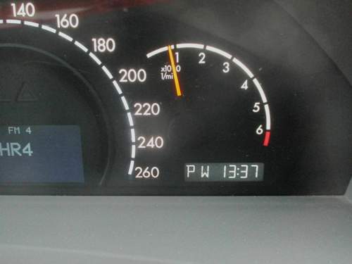

Nein , ich habe den Wählhebel auch etwas nach vorn gedrückt , aber der Motor bleibt an. Ist die Leerlaufdrehzahl wirklich zu hoch ?

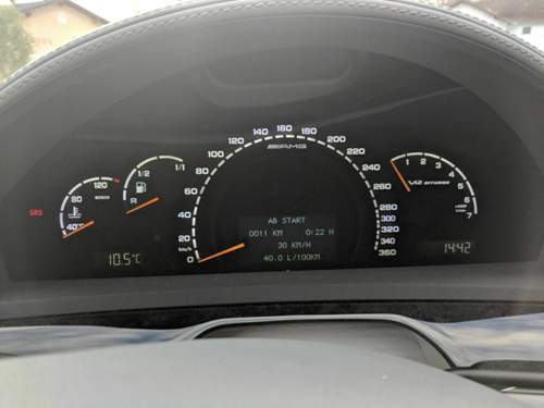

Hmmm also beide V12 haben etwa 700-750 im Leerlauf. Fast noch weniger und das an sich 20s nach Kaltstart.

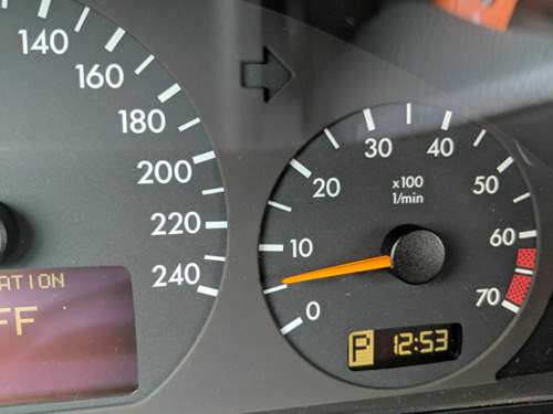

Weiss nicht wies beim V6 ist aber unser 240er im E hat etwa 650-700. Daher würde ich sagen ja. Ausser das Bild ist direkt nach Kaltstart aufgenommen. 🙂
Nein , Wagen war warm und bereits 15km gefahren.
Werde das mit überprüfen lassen.
Ne das ist dann zu hoch bei 4 Grad aussen. Sag ich Mal... 😁
Der 350er CGI im CLS hat auch nur 700.

Hier steht: Leerlaufdrehzahl 600 bis 850 U/Min. (nicht einstellbar)
http://www.m112technikcheck.bplaced.net/motordaten.htm
Motor läuft übrigens absolut ruhig und rund.
Bin noch einmal gefahren und ein Photo gemacht. Dürften 800 U/Min. sein.
Also durchaus im Toleranzbereich.

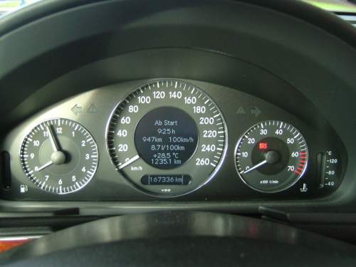

Hmmm beim 240er sieht das warm so aus. Der ist an sich ja identisch zum 320er.
Ist bei den anderen aber ähnlich. Aber gut Varianten gibt es sicher. 🙂
