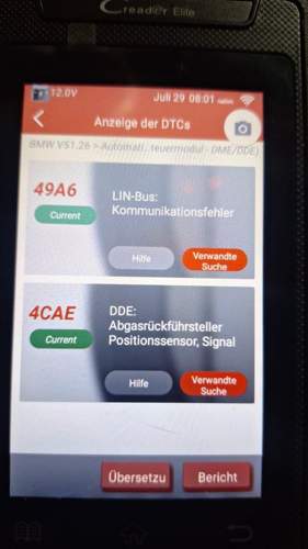

Hallo Leute, kann mir einer weiterhelfen was mit die folgenden Fehler sagen.
Bitte die angehängten Bilder anschauen.
Vielen Dank im voraus!

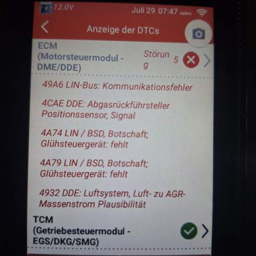

...sämtliche Fehler weisen auf Verbindungen, die der 96-polige Kompaktstecker "X2411" (interne Bezeichnung) am Motorrsteuergerät (DDE) herstellt.
Ich würde den Stecker entriegeln abziehen und auf Kontaktkorrosion, eingedrungene Flüssigkeiten (z.B.durch lecke Sensoren im Kabelbaum aufsteigende) prüfen. Ebenso den Kabelbaum auf Scheuerstellen, Marderbiss etc.
Die angezeigte Temperatur des Sensors vor DPF bedeutet lediglich, dass eine Unterbrechung der Signalleitung bzw. Kurzschluss nach PLUS besteht.
