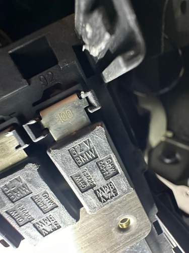

Wenn vorhanden, sitz der im Kühlmittelwärmetauscher. Da sind dann zusetzliche Kühlerlammeln verbaut die elektrisch beheizt werden können.
Abgesichert sind die mit einer 100 A Sicherung, hinten rechts im Sicherungsträger die F92.

Hallo, nein das war ich nicht. Habe jetzt hinten rechts alles abgesucht. Ich finde die nicht. Kann die unter der Batterie sein?
Nein, auf dem Bild sitzt die ganz oben in dem Halter sind drei Stück nebeneinander.
Wenn ich das Bild richtig deute, sind die von hinten verbaut. So wie das aussieht muss der ganze Halter abgebaut werden.
Sehen auch nicht nach normalen Stecksicherungen aus.
So. Habe mir das jetzt mal angeschaut. Die Sicherung ist tatsächlich Hintern dem Block mit den Sicherungen. Der muss abgebaut werden, wenn man da dran will. Habe jetzt nur mal geschaut. Die Sicherung scheint heile zu sein. Ob man die einfach so wechseln kann, weiß ich nicht. Anbei mal ein paar Bilder.

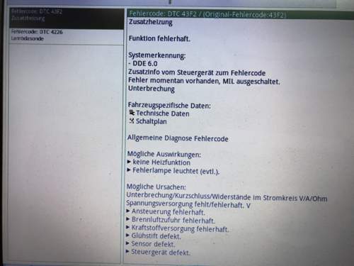

43F2 - Beschreibung des Fehlercodes
Die Hardware erkennt einen Lastabfallfehler in der Endstufe der elektrischen Zusatzheizung.
Serviceplan
1. Überprüfen Sie die Leitung. 2. Wenn die Leitung in Ordnung ist, ersetzen Sie den Aktuator.
Das sagen meine Unterlagen zu deinem Fehler.

Das Auslesen mit einem Gutmann Tester in einer Werkstatt hat folgendes ergeben. Kann aber nicht viel damit anfangen. Die Werkstatt danach suchen lassen, kann und will ich mir nicht leisten.
