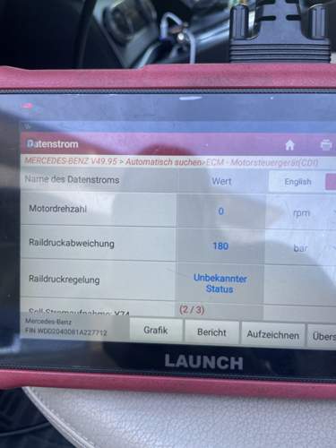

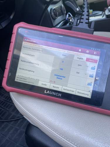

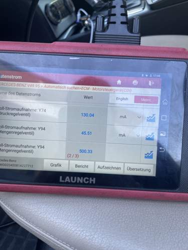

Hallo Zusammen .
Ich habe Das problem gelöst. Ich empfehle euch a6460740484 bei ebay kaufen original von delphi . Dann wird das Problem beheben. Sie müssen Druckregelventil am Kraftstoffpumpe tauschen. Dann wird alles wieder normal . Sonst geld und Zeit Verschwendung.
So siehts bei mir aus wenn ich es auslese...
+4
@Riri111 schrieb am 16. Mai 2024 um 16:30:10 Uhr:
das ist halt wieder irgendein Auslesegerät... man sollte mit xentry auslesen.
Sieht man sich mein Bild an im 1. Beitrag steht da ein Sollwert von 1230 bar
