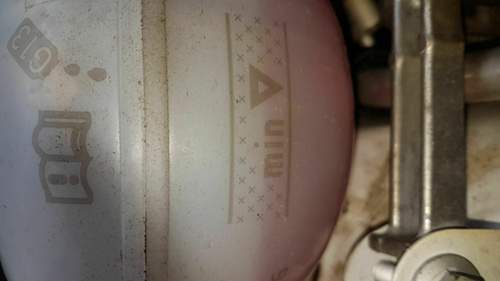

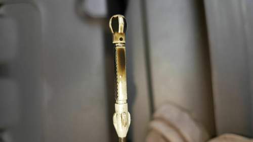

Gestern stellte ich zum wiederholten Male Kühlwasserverlust im Ausgleichsbehälter sowie Ölverbrauch (Castrol 5W-30 Longlife 50070) am Messstab fest (Fotos anbei). Bereits bei KM-Stand 20.000 / 21.000 hatte ich schon einmal Kühlwasser G13 nachgefüllt. Damals war der Füllstand auch in der Mitte.
Beim Öffnen des Deckel nach Abkühlen des Motors von 2,5 Stunden zischte es leicht. Der Füllstand änderte sich nicht. Ich füllte bis zum Max. auf.
Frage an Experten: Ist das normal, dass ein hochmoderner TDI-Motor nach 10.000 KM Kühlwasser verbraucht hat? Ist das auch normal, dass nach 4.000 KM ein Ölverbrauch von ca. 0,25-0,5 Liter entstanden ist? Ich dachte, VW hätte das nun im Griff!
Mein damaliger 98er Golf IV TDI brauchte auch als Neuwagen ca. 0,5 Liter auf 4.000 KM.
Mein BMW´s 320d seit 2001 (2xE46, E91 und F31) brauchten bis zu deren Verkauf bei ca. 120.000 KM jeweils weder einen Tropfen Motoröl noch Kühlwasser.

es ist bei VW normal, dass man zu Beginn etwas Kühlwasser nachfüllen muss. Hatte ich bei meinem auch gemacht - ca. 200 ml hatten gefehlt. Danach blieb der Kühlwasserstand im normalen Bereich. Das hatte ich beim Passat B8 auch gehabt.
Du schreibst: "Beim Öffnen des Deckel nach Abkühlen des Motors von 2,5 Stunden zischte es leicht. Der Füllstand änderte sich nicht. Ich füllte bis zum Max. auf."
Das ist bei meinem Tiguan anders. Wenn ich den Deckel des Ausgleichsbehälters aufschraube (Motor hat dann schon abgekühlt), baut sich erst der Überdruck zischend ab. Gleichzeitig steigt dabei der Kühlwasserstand im Ausgleichsbehälter an und zwar von MIN auf fast MAX. Ich warte bis ca. 15 Minuten nach Abstellen des Motors, bevor ich den Ausgleichsbehälterdeckel aufschraube.
Der Ölverbrauch meines TDI ist vernachlässigbar - ohne jetzt nachzuschauen, meine ich, dass ich zwischen 23.000 und 24.000 km einmal Öl nachfüllen musste, da die Füllstandsanzeige sich gemeldet hatte.

Am Anfang können sich die Schläuche weiten und das System entlüftet sich. Also wenn man einmalig auffüllt, ist ok. Wenns dann wieder runtergeht ist es nicht normal. Grundsätzlich ist es ja ein geschlossenes System.
Wichtig:
Immer bei absolut kaltem Motor (über Nacht gestanden) checken und dokumentieren. Nach 2,5 Std ist der Motor noch nicht "kalt".
Nur so kann man vergleichen.
Ölverbrauch ist noch normal. Je nach Öl unterschiedlich. Ich hatte mit dem Mobil 1 auch Ölverbrauch, mit Addinol Giga Light 5w30 nix mehr.
PS: den Ölstab hält man andersrum zum Messen. Also gerade rausziehen und dann schauen. Nicht umdrehen.
War vorhin in der Werkstatt. Der Meister meinte, zweimal Kühlwasser nachfüllen sei nicht normal. VW hätte bei Neuwagen öfters mal das Problem, dass sich bis zu einem Jahr nach Inbetriebnahme des Fahrzeuges noch eine Luftblase im Kühlsystem lösen könnte und dann der Füllstand im Ausgleichsbehälter absacken könnte.
Ich habe bei KM 20.000 ca. 0,2 Liter und jetzt bei 31.000 KM auch wieder ca. 0,2 Liter (Markierung stand genau zwischen Min und Max) nachfüllen müssen. Es könnte sein, dass
- das AGR-Ventil, welches auch vom Kühlwasser gekühlt wird, Wasser anzieht und verbrennt;
- irgendein Schlauch und undicht ist (Marder?)
- Zylinderkopfdichtung defekt ist;
- Motorblock einen Riss hat
In 3 Wochen habe ich einen Termin zum Überprüfen.
Bzgl. des Ölverbrauches von ca. 0,5 Liter / 4.000 KM meinte er, dass man bei modernen Motoren bei warmen Motor messen sollte. Das war für mich bis heute neu. Ich messe immer bei kaltem Motor am morgen oder am Wochenende, wenn ich den Wagen nicht bewegt hatte.
Ich habe dann gleich bei warmen Motor den Ölstand gemessen. Auf der Markierung war der Ölstand auch wie bei kaltem Motor zwischen Min und Max.
Mal sehen, was bei der Überprüfung in 3 Wochen so alles ans Tageslicht mit diesem Wagen wieder kommt. Werde berichten...
Ölstand misst man bei warmen Motor, wenn das Öl in die Wanne laufen konnte (zB nach dem Tanken).
Ich messe aber auch immer bei kaltem Motor, weils einfacher ist. Einen großen Unterschied konnte ich nie feststellen.
