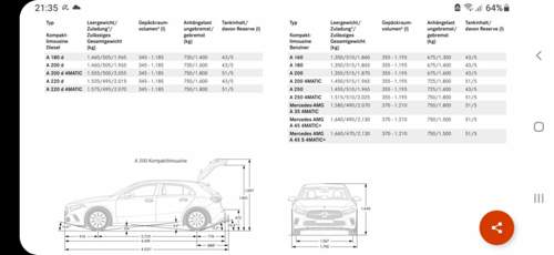

@Shark58 schrieb am 19. September 2021 um 19:50:41 Uhr:
@NeoDym89 schrieb am 19. September 2021 um 19:34:49 Uhr:
Habe vorhin 33 Liter getankt.
Mit Reserve (5 Liter) meinst du, wenn der Strich der Anzeige komplett weg ist?
Das mit dem Kanister werd ich vielleicht mal machen, finde sowas interessant.
Nein, damit meinte ich die Angabe von Mercedes. Unter den technischen Daten steht zum Tankinhalt 35 Liter, davon 5 Liter Reserve.
Daher sollte die Reservelampe/-warnung im Fahrzeug aufleuchten wenn noch 5 Liter im Tank sind.
Also ich lese 43 l bzw. 51 l Tankinhalt. Also nach 38 l bzw. 46 l sollte die Reservelampe angehen dann sind noch 5 l übrig.
Tech. Daten
Stimmt….allerdings hat der 250e nur einen 35 L Tank bei 5 Reserve. „Wir“ haben ja noch den Akku dabei…

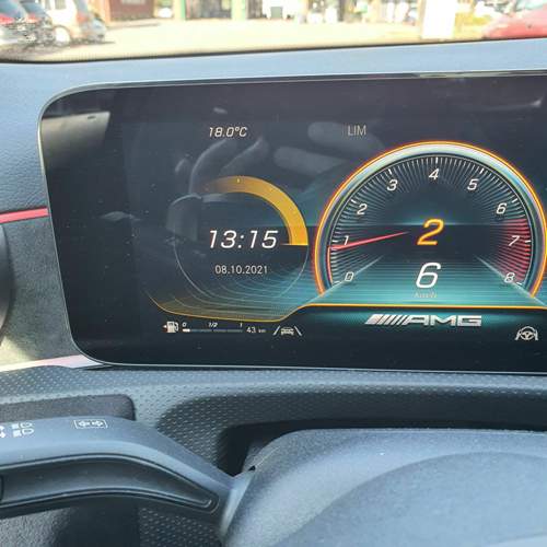

Hab mal ein Foto gemacht. Hier sieht man, dass ich bei 43km immer noch keinen Hinweis erhalten habe. Erst bei 39km kam dann der Hinweis, aber eben halt auch direkt der Hinweis, dass man bereits auf Reserve fährt. So wie bei anderen hier bei 80-100km Restreichweite wird bei mir wie gesagt niemals etwas angezeigt.
20211008
39 km Restreichweite bedeutet, dass du mit einer Tankfüllung nur 300 km weit kommst. Also 15 Liter/ 100 km und mehr. Entsprechend normal, dass die Reserve nicht gerade lange hält.
Die Meldung kommt immer bei allen zur gleichen Zeit, aber nicht nach Restkilometer, sondern nach Restmenge im Tank. Das muss man halt einplanen. Wenn der Verbrauch niedriger als die 15+ sind, dann musst du mit deiner MB-Werkstatt darüber reden. Mit der Restmenge schafft man selbst mit einem A35 und entspannter Fahrweise ohne Probleme 80 km, egal welche Zahl dort steht. Unabhängig davon ist die Anzeige zu jeder Zeit sichtbar und klar ablesbar.
Würde das MBUX immer nur die Restkilometer nehmen, so hätte man auf der Rennstrecke selbst mit einem vollen Tank sofort eine Tankwarnung.

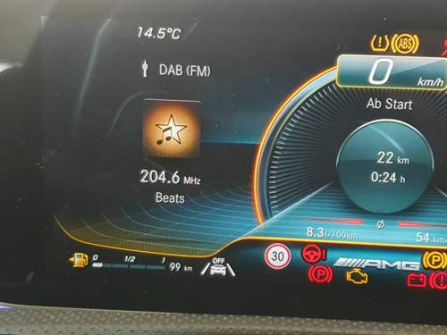

Mein A45s ist kurz vor Reserve (Tanksymbol leuchtet auch im Stand mit Zündung an) und es sind noch 99 km möglich. Aber der Verbrauch ist viel niedriger im Vergleich zu TE. Mit Vollgas und 270 km/h sind es vielleicht 10 km.
