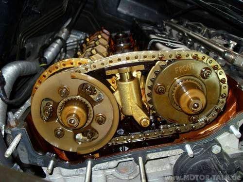

so ich habe heute abend angefangen mit meiner vanos rep......
ging alles soweit gut.... das schlimmste waren die alten o-ringe von den kolben runterzumachen,weil ich angst hatte,das der kolben beschädigt wird... die waren ja alle knochenhart die dinger,und der eine kolben ist ja drin rumgefallen.... hier mal paar bilder....

manoman...so viel ölkohle habe ich ja noch nicht gesehen

Meine Vanos war nicht ganz so schwarz aber auch schön "gold gelb"...
gutes gelingen beim Zusammenbau 🙂 (ist ja easy)
Wie hat sich dein Ventildeckel angestellt?
war die Dichtung schon so hart das er leicht runter ging oder so wie bei mir dass ich fast 60min dran ziehen und schaben musste 🙁

so jetzt kommt mein feedback
ich bin gestern 180 km gefahren... habe das auto dann ca. gegen 18 uhr hingestellt.... als ich wieder losgefahren bin hatten wir 3 uhr morgens.. habe ihn im stand laufen lassen bei + 8 grad aussentemperatur... abslout keine drehzahlschwankungen gehabt... bin echt froh das das problem nach 7 jahre weg ist...
Fahrzeugtyp : 328i Bj.06/99 kmstand 135.000
Problem: Leerlaufschwankungen im leerlauf bei kalten motor,bis zum absterben... am anfang war das problem bei unter 10 grad,aber das letzte jahr hat er das sogar bei 15 grad aussentemp. gemacht.... die letzten jahre wurde jedesmal ein software update durch geführt,wo das problem beseitigt war,aber war wieder beim nächsten winter wieder da.... habe die letzten 2 jahre kein update mehr machen lassen,weil ich kein bock mehr hatte jedesmal 70€ dafür zu bezahlen
Getauscht: habe ich nur die Vanos ringe
Fahrzeugverhalten nach 500 km...
ich habe vom fahrverhalten  usw. nichts gemerkt.. läuft also schon wie immer.. muss auch dazu sagen,das ich keinerlei leistungsverlust etc. hatte,bis auf die leerlaufschwankungen im winter....
und das problem kam auch nicht später... als ich das auto gekauft habe,war es knapp 3 jahre alt,und hatte 33.000 km drauf gehabt,und die leerlaufschwankungen waren  schon da.... die euro plus konnte da auch nichts machen,weil die ja net wußten wo das problem her kam
bin aber froh das das problem weg ist 🙂
