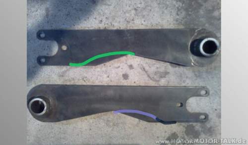

Nein es geht darum, dass ich die Hinterachse tiefer gelegt habe da ein Airride rein kommt.
Für das Airride habe ich spezielle Dämpfer. Da ich aber nun an der Achsaufnahme für die Dämpfer was ändern muss, wärs wichtig zu wissen wie weit die Federschwerter (und natürlich die untere Aufnahme für die Dämpfer) bei Belastung nach oben gehen. Somit kann ich mir dann die Halterung genau einrichten.

Mir geht es darum, wenn der Käfer jetzt auf allen 4 Rädern steht, dann bräuchte ich den Abstand von oberer Stoßdämpferaufnahme zu unterer Stoßdämpferaufnahme! Wenn der Käfer angehoben wird, werden die Drehstäbe entlastet und somit geht auch das Federschwert nach unten.
Also, dass eine Maß kann ich Dir schon mal sagen:
Bei mir ist der Wagen auf nahezu 0- Sturz eingestellt das ind es genau 32,0 cm von der oberen Stoßdämpferaufnahme bis zur unteren, wenn Dir das hilft.
Aber mal was anderes wichtiges: ich würde tunlichst schauen, dass Du bei deinem verschmählerten Federschwert eine schöne Rundund mit möglichst grossem Radius reinschleifst!!!
Das, was Du da rausgesegt hast ergibt ja eine richtige Sollbruchstelle!!
Da sind echt häftige belastungen auf dem teil, besonders wenn er tiefer gelegt ist. (s.bild)
Auf jeden fall abrunden.

stimmt, die rundung sollte ich noch machen..

An der unteren Aufnahme muss ich was machen, da der Dämpfer zu dick ist und so nicht am Achsrohr vorbei kommt!
Dh. ich muss die Aufnahme verlängern! Waagerecht!

Wenn du die Aufnahme für die Stoßdämpfer verlängerst, dann ändert sich ja doch auch der Winkel, in dem der Stoßdämpfer zu der oberen Aufnahme steht, verändert sich dadurch was, was die Arbeitsweise des Stoßdämpfers angeht (ja, ich weiß, klingt pessimistisch) oder die Haltbarkeit des ganzen? Entschuldige meine Wissbegierigkeit... :D
Themenstarteram 25. Juli 2013 um 15:01
die monroes an der hinterachse heben den hintern kaum da er zu schwer ist! maximal 4 cm und auch nur im fahren! diese heben um 10 cm und das im stehen! verändert wird genau um 3 cm! der dämpfer wird dadurch nur etwas gerader und was die arbeitsweise betrifft ändert sich garnichts! zum thema schwammig kann ich nur sagen, dass es bei einem airride natürlich nicht mehr möglich ist an einem strassenslalom teilzunehmen! aber, was manche als schwammig bezeichnen, fällt anderen schon garnimmer auf! da muss glaub ich jeder für sich selbst entscheiden was und wie er fahren will, will er mit 100 ps und 150 auf der autobahn dahin brettern ist ein airride das falsche, will einer damit mit 70 cruisen und am boden liegen, dann soll er es machen!
was meinst du mit der haltbarkeit? die verlängerung selbst? da alles aus 4mm stahl ist, glaub ich nicht das da was passiert ;-)
