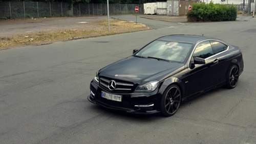

Was wĂŒrdet ihr eurer Meinung nach empfehlen? Federn oder Gewindefahrwerk? Hab vom Werk aus AMG Paket aber mit 19 Zoll Felgen ist das Auto immernoch zu hoch. Es ist ein c350 CoupĂ©.

GegenĂŒber deinem AMG Fahrwerk erzielt das B12 Pro-Kit Fahrwerk eine Tieferlegung von weiteren -15mm (gegenĂŒber Standard Fahrwerk sind es -30mm) und lĂ€sst sich bei langesamer Geschwindigkeit komfortable und bei schnellerer Geschwindigkeit sportlich nutzen, dabei ist das Fahrwerk alltagstauglich sportlich abgestimmt. Das Fahrwerk wird ohne elektrische Steuerung angeboten und kann mit einem Stilllegungssatz verwendet werden.
Die ErlĂ€uterung, dass ein Gewindefahrwerk mit -50mm Tieferlegung komfortabler als das Seriensportfahrwerk arbeitet, der glaubt auch das RedBull flĂŒgel verleiht.
Grundlage Fahrwerkstechnik: Desto tiefer ein Fahrwerk genutzt werden kann, umso höher ist die Federrate und die StoßdĂ€mpferkennung, welches den Komfort einschrĂ€nkt. Mit der EDC kann man geringfĂŒgig die DĂ€mpferkennung variieren, nur die Federrate bleibt unverĂ€ndert und hier wird es entscheident.
Was im Motorsport ein muss ist, ist im Alltag bei den heutigen StaßenverhĂ€ltnissen nicht empfehlenswert.
Preis/Leistung kostet dich das Fahrwerk wahrscheinlich auch nur die hÀlfte.

Was hÀlt ihr von KW inox Variante 1???

Das ist das KW Variante 1 vorne ohne Restgewinde auf 235/35 R19 und 255/30 R19 aufm C350 Coupe.
Komfort ist besser als auf Serienhöhe (AMG tieferlegung 25mm) und Serienbereifung (225/40 R18 und 255/35 R18).
Wenn du es nicht ganz runter drehst, sondern n Centimeter Restgewinde lÀsst, steht er schon gut und der Komfort ist nochmals deutlich besser. Ich bin sehr beeindruckt gewesen, dass ein Fahrwerk soviel satter sein kann, soviel mehr Kurvenspeed zulÀsst und gleichzeitig so super abbrollt und schlaglöcher nimmt. Entweder ist das jetzt ein Lob an KW oder ein Diss an Mercedes, aber das Fahrwerk kann auf niedrigster Höhe ALLES besser als das Serienfahrwerk.
