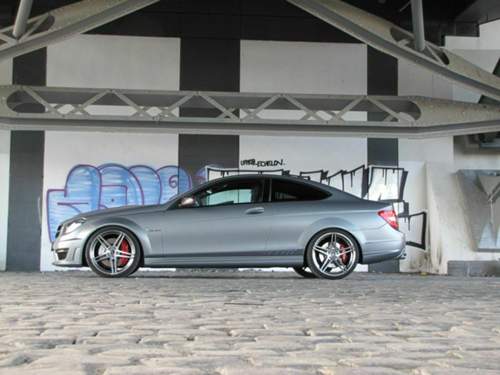

So sieht mein C204 aus:
C63
C63-1
@Mainhattan Olli ich muss schon sagen. Sieht Hammer aus. Motorhaube Serie?? Oder Black Series ??
Serie 507.
