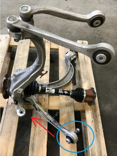

Ich bin gerade dabei die Achsmanschette zu wechseln; leider reicht es nicht, die oberen Querlenker an der A-Schraube zu lösen um die Welle raus zu bekommen, deshalb bleibt wohl , nur den Spurstangenkopf vom Achsschenkel zu lösen, NICHT jedoch ganz abzumachen.
(Motorseitig komme ich nicht hin die Welle zu lösen, habe keine Hebebühne)
Domlager ist auch schon gelöst, bringt aber auch nichts.
Das nach dem lösen die Vorspur wieder eingestellt werden muss, verstehe ich nicht, auch nicht, welche Einstellschraube er meint.
Kann mir da jemand weiterhelfen bitte ?
um die Antriebswelle raus zu bekommen ist es beim B6/b7 am einfachsten die hintere untere Lenkerschraube >blau markiert zu lösen, diese lässt sich nach entfernen der kleinen Plastiverkleidung rausziehn womit der Lenker frei wird.
danach kannste den Achsschenkel ein Stück nach vorne links wegziehn & bekommst die Welle problemlos raus.
Vorteil: man muss nicht an die Arschlochschraube ran 😉
beim Einbau & vor anziehn der Lenkerschraube Leergewichtslage (einfedern) herstellen
