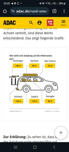

den Wert habe ich gelesen in der ZB Teil I. Hätte ja sein können dass schon jemand auf der Waage war und hat die Achslast messen lassen bei leerem Fahrzeug, dann könnte man ja die Last der Beladung und der Passagiere relativ gut bestimmen (siehe Bild)
