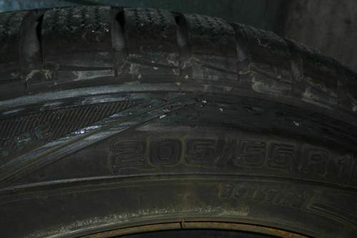

Als ich gestern mit meinem Vectra C unterwegs war, ihn am Nachmittag auf einem Parkplatz abstellte und später dann wieder losfahren wollte, polterte es vorne rechts recht laut. Beim Aussteigen sah ich dann, dass das Auto vorne rechts sehr tief hing, das Rad aber noch Luft hatte. Als ich das Auto vorher abgestellt hatte, war noch allles ok. Somit ist wohl im Stand etwas kaputt gegangen. Ich habe das Auto dann abschleppen lassen, die Diagnose des FOH lautet "Federbruch". Der meinte, angeblich kann das bei der Laufleistung von 88tkm schon mal passieren in Abhängigkeit vom Straßenzustand, die Feder ist ein Verschleißteil, somit keine Aussicht auf Kulanz.

Ich habe jetzt den ADAC bemühmt, zu dritt haben wir mit einem "Rollschuh" auf dem Hof rangiert, bis er sich aufladen ließ!
Steht jetzt beim FOH mit Kosten von nur Spurvermessung bis zum vollen Betrag!

Auto heute wieder vom FOH abgeholt, zwei neue Federn für die Vorderachse incl. neuer Staubkappen + Puffer für den Stoßdämpfer und einem ABS-Kabel.
Auf Achsvermessung gibt es keine Kulanz und für die Kleinteile wird noch ein Kulanzantrag gestellt!
Kosten bis jetzt 194 EUR incl. Radwechsel (M+S gegen Sommer) abzüglich noch weiterer Beteiligung von Opel für den Kleinkram.
Einbau und Federn gingen zu 100% auf Opel nach 4 Jahren und 3 Monaten bei 38 Tkm!
Abschleppen erfolgte durch die "gelben Engel" (laut Fahrer 160 EUR)!
Lars
