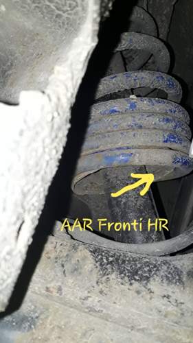

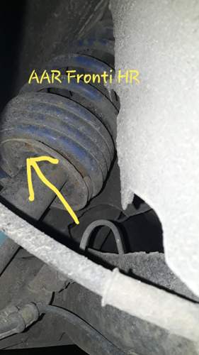

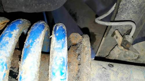

Habe Bilder des derzeitigen Zustandes eingefügt.

1. Feder hinten ist oben definitiv gebrochen ....
2. hinten ist laut Foto keine Niveauregelung verbaut .... es fehlen die Hydraulikleitungen zu den Federbeinen und die Pufferspeicher
3. der Farbcode hat nur Gültigkeit im Ersatzteilbereich von Audi/VAG .... alle im freien Handel erhältlichen Federn haben zu 99% keinen Farbcode sondern nur ET-Nummern

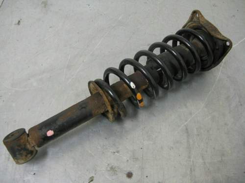

4. Federn 4A9 511 115 P für hinten ist die korrekte Nummer ( Farbcode Gelb orange orange )
Feder 4A5 411 105 D für vorn ist falsch da Sportfahrwerksfeder .... richtig ist 4A5 411 105 C ( Farbcode gelb violett)

6. wenn vorn die Federn nicht gebrochen sind lass sie wie sie sind ..... wechsel wenn ggf nur die Stoßdämpfer, was direkt von oben geht.
hinten benötigst wenn nur zwei Spanngurte als "Spezialwerkzeug" .... alles andere ist mit Nusskasten und Ringschlüssel + Inbusschlüssel auszubauen/zuwechseln.

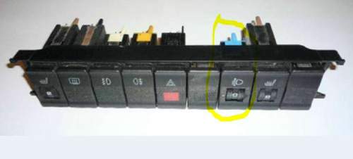

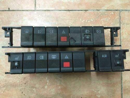

9. Leuchtweitenregulierung ist in der Schalterleiste der Mittelkonsole .... siehe Bild gelb markiert. evtl wurde der Drehschalter entfernt , die Steckbuchse in Farbe Blau sollte aber vorhanden sein ( evtl unter Blindkappe)
Schalterleiste Mittelkonsole

Leuchtweiterregulierung hat das Auto wirklich nicht.

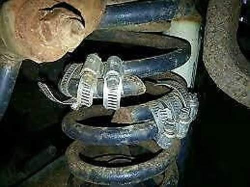

Guten Abend, ich drängele mich mal mit meinem Winterauto dazwischen.
Seit ein paar Tagen habe ich hinten rechts ein Klackern beim durchfahren von Schlaglöchern oder Fahrbahnabsätzen.
Die Ursache der Geräusche scheint gefunden, aber was ist da passiert und warum??
Gruß Frank
20190304-212900
20190304-212901
ich würde sagen das die Feder verkehrt herum eingebaut ist (um 180Grad verdreht) ... es gibt zwei verschiedene Durchmesser.
siehe Bild als Beispiel bezüglich der Durchmesser der Feder oben und unten
Feder-ha-c4
Feder-ha-c4-2
Danke für den Hinweis, werde der Sache nachgehen. Die Schrift lässt sich in dieser Einbaulage lesen, das muss aber nichts heißen...
die Feder muss "satt" unten in der Aufnahme/Federteller drin liegen ..... bei dir liegt sie weit außerhalb vom Federteller.
wenn mach noch Foto´s von der oberen Federaufnahme und stell es hier rein .... dann kann man es besser beurteilen ohne es ausbauen zu müssen.

Ich denke - wie Krissi schon sagt - verkehrt herum montiert....
mit Fotos meinte ich die Feder am Oberen Befestigungspunkt des Dämpfers ( sprich die andere Seite der Feder die man nicht sieht ) ..... die andere Seite solltest wenn nur mit kontrollieren.
aber zu 99,99999 % ist die Feder verdreht eingebaut.

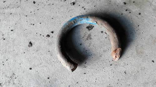

Kurzer Zwischenstand :
Die Feder(n) sind richtig herum eingebaut.
Ein Stück der Endwindung ist abgebrochen....
20190307-172847
20190307-172913
naja .... dann bleibt nur tausch der Federn
