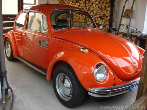

Welche Federn muss ich kaufen, damit das keine Probleme gibt und der Käfer nicht mehr auf Stelzen steht?
am 26. März 2015 um 14:24
Die da.
War in Nichthessen kein Problem, weil zeitgenössisches Tuning.

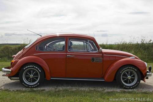

wobei die Kerscher 60 bei mir aber gereicht haben, um ihn so runter zu bekommen, wie er heute da steht:
Seite
Themenstarteram 28. März 2015 um 7:20
Das sieht total gut aus.
Und Kerscher 060 mit 195/60R15 und 5 1/2 ET 27 muss ich Kotflügel bördeln, oder!?!
