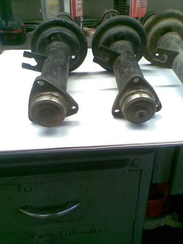

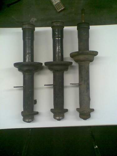

Habe nachgesehen und festgestellt das ich noch vier Federbeine habe.
Bei zweien davon sind die Federteller 6cm tiefer angeschweißt.
Hatte ich in meinem 02 jahrelang so mit Serienfedern gefahren.
Anbei mal Bilder zum vergleich.

wo bewahrst du deine gewindefeile auf?
