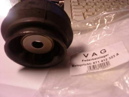

Moin,
hatte an meinem Polo "seltsame" Geräusche an der VA weswegen ich ihn mir einmal auf der Bühne angeschaut habe. Ergebnis. Achsmanschettenheile, keinerlei Geräusche beim Drehen, Stabi und Querlenker sitzen ebenfalls bombenfest. Was mir aufgefallen ist, ist das ich ziemliches Spiel an der oberen Federbeinaufnahme habe. Kann ein "mechanisches Knacken" besonders bei langsamer Fahrt mit eingeschlagenem Lenkrad daher kommen? Wo gibt es einzelne Federbeinaufnahmen, denn ich habe auf die Schnelle bei Ebay nichts gefunden.

die domlager sind nicht nur aus gummi da sitzt auch ein lager drin 😁
wenn dasausgeschlagen iss sin die grräusche auch da beim lenken😉
aber schaue mal ob der ausspuff irgendwo anschlägt /halterung ab iss😉

gibts vieleicht ne explosionszeichnung von dem Domlager oder Fotos , ich hab so das dumpfe gefühl das bei mir auch was im Argen liegt.

Domlager
Donke

@maz4
hier hastse noch mal in natura Komplett
Dsc00116
Dsc00117
Dsc00118
Also war heut und gestern ausgiebig mit dem Liebling unterwegs und musste trotz der zahlreichen wriklich tiefen Schlaglöcher feststellen das die Aufhängnun bei mir i.O ist
Kein wunder mein Vorbesitzer meinte er hätte da bereits ausgetauscht.
Also alles bestens - Straßenlage -Llenkungsverhalten bei ruckartigen Manövern, kein bischen nach"nicken" - alles schluckt der kleine wech wie da war doch grad gar nichts, so macht das Polofahren Spaß !
