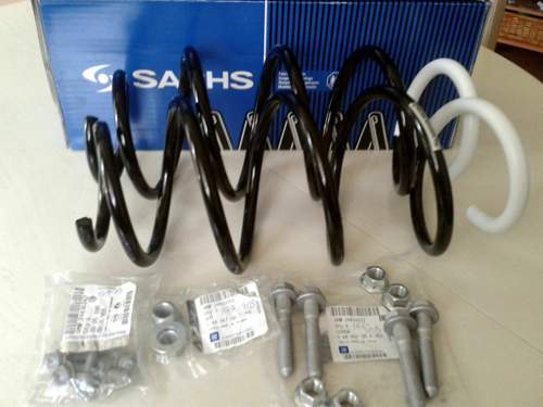

So heute ist die Ware gerade noch rechtzeitig angekommen und Morgen werde ich mich ans Wechseln machen.
Federspanner habe ich einen von Buecke Gustav wie auf dem Bild unten und dann noch zwei einzelne von Gb. Mannesmann.
Alle Teile zusammen haben mich 126,- Euro gekostet.
Gruß André

Übrigens die Federn habe ich bei Profiteile ( Fürst Autoteile) bestellt, hatte wie man sieht keine Probleme mit der Lieferung.
Kommen die Sachsfedern schon mit der unteren Schutzhülle?
@torrannagga schrieb am 2. April 2016 um 14:25:44 Uhr:
Ja die sind schon drauf.
Gruß André
Danke.
Das ist ja auch nicht schlecht dann!

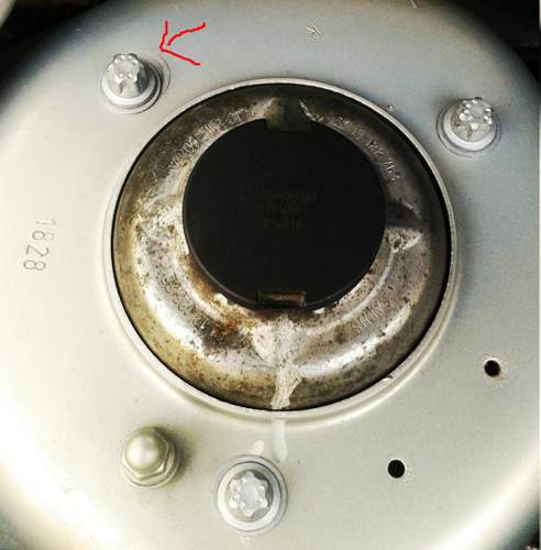

Hi
So Federn und Domlager sind gewechselt, habe für beide Seiten ca. 2,5 Stunden gebraucht und es ging alles problemlos.
Eine Sache ist nur komisch, die Verschraubung am Federdom (3 Torxschrauben) da ist eine Schraube nicht wieder an der selben Stelle wie zuvor, aber alle anderen sind exakt wieder auf ihren alten Punkt.
Unten mal ein Bild dazu.
Gruß André
Rechte Seite
Linke Seite
die passt da doch nur richtig rein, oder hab ich das schlecht in erinnerung?
Ja,
das vordere loch ist weiter von den anderen weg als die zwei hinteren auseinander.
Seine Markierung passt ja auch.
@KrystianDEPL schrieb am 3. April 2016 um 15:18:29 Uhr:
Ja darum wundert mich das so und ich habe dazu auch extra eine Markierung gemacht, das das Domlager wieder an der alten Stelle sitzt.
Wie man sieht stimmt die Markierungen genau überein und trotzdem ist die hintere Schraube nicht an der alten Stelle.😕
