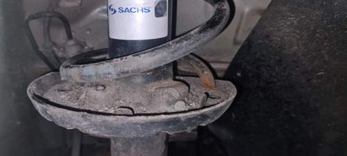

Hallo Leute habe heute gesehen das meine Feder vorne gebrochen ist.
Ich habe leider nur einen farbcode auf der Feder und weiß daher nicht welche ich bestellen muss .
Würde gerne von Sachs welche nehmen. Aber die haben keinen farbcode.
Habe ein Bild angehängt, und bin über jede Hilfe dankbar....
Feder Gebrochen
Farbcode Feder

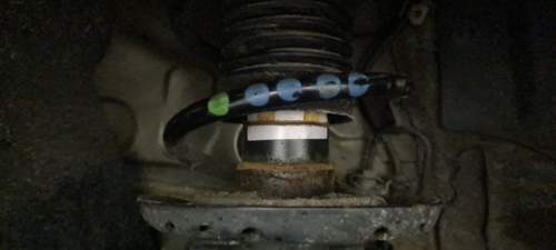

Ich fahre ein 6 Gang Schaltgetriebe, mir wurde von Sachs folgendes mitgeteilt die 993 066 Feder von Sachs gehört zu meinem Fahrzeug. Verbaut ist gerade orginal Sachs Stoßdämpfer mit einer Feder 4 x blau und 1 x Grün . Denke nicht das die Feder die richtige ist . Des Weiteren kann ich mit deinen Nummern

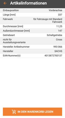

Habe leider schon die Nummer 993 066 bestellt das ganze 2 mal .
993 066 - Schaltgetriebe
(nicht Variante Cross)
Länge 337 mm
Ø 11,25 mm
Außendurchmesser 146 mm
993 067 - Automatic (nicht
Variante Cross)
Länge 330 mm
Ø 11,5 mm
993 068
Austattungsvariante Cross
Länge 344 mm
Ø 11,5 mm
Außendurchmesser 147 mm

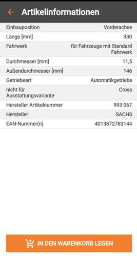

@Bobby600
Demnach hast du laut Sachs Feder Vorne: 993 067
SACHS Fahrwerksfeder
KenngrößeCC-SL
Länge [mm]330
Außendurchmesser [mm]146
Durchmesser [mm]11,5
https://aftermarket.zf.com/.../?...

Genau das ist es ja , die Federn die verbaut sind passen ganz und gar nicht .
Feder
Und wenn ich die Feder bestellen sollte die du mir sagst . Steht in der Beschreibung Automatik Getriebe...

Ich habe jetzt diese hier 2 mal bestellt .
Screenshot-20240213
