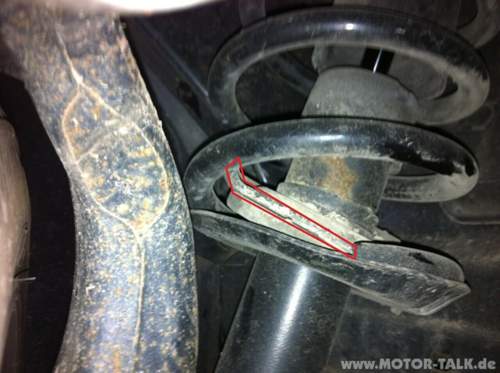

also uns ist die feder gebrochen der unterste ring kann man so noch fahren oder muss ich angst haben das alles auseinader fliegt siehe bilder.
fahrzeug audi a 6 4b bjr 99 206tkm 2.4 benzin kombi

Für mich sieht es eher aus, als wäre die Federteller gebrochen.
Damit direkt zur Werkstatt oder gleich selber tauschen.
Gruss Alex
sieht für mich auch so aus - also gleich nen neuen Federteller mitbestellen, nicht nur die Feder.
Sinnigerweise sollten dann beide Seiten zusammen gewechselt werden - also beide Federn und - je nach Laufleistung - evtl. die Dämpfer gleich mit (man hat eh alles zerlegt...).

Scheint wirklich so das auch ein neuer Federteller nötig ist.
Aber der und eine neue Feder sollten reichen.
Beide Federn würde ich nur neu machen wenn auch beide Stoßdämpfer neu sollen.
anbei hab ich Dir die Bruchstelle mal markiert.
Die Feder sollte eigentlich auf dem silbernen Teil sitzen - und genau da scheint bei Dir ein ganzes Stück weggebrochen zu sein (sieht zumindest so aus).
Den Federteller bekommst Du beim nächsten Audi-Service am Teiletresen für ein paar Euro.

Dieses Blech ist der Federteller. Das andere ist eine Gummiauflage. Ich sehe da so keinen Defekt, bis auf die fehlende Windung.
Den Teller bekommt man leicht getauscht wenn die Feder eh schon draußen ist.
Zum Wechsel kommt das ganze Federbein raus. Daher braucht man keinen Spezialfederspanner wie bei manchen Fahrzeugen oder beim 4f an der HA. Es muß aber eine vernünftige Ausführung sein, ansonsten wird das ein Krampf und auch ziemlich gefährlich, vor allem beim Komprimieren der neuen Feder.
Die Federteller sind drehbar und müssen im richtigen Winkel (11° ?) zum Auge des Dämpfers stehen, sonst bekommt man das hinterher nicht mehr montiert oder hat erhöhte Rollgeräusche. Durch den Bruch kann es sein, daß die Lage jetzt bereits nicht mehr korrekt ist.
Zwei Federn machen Sinn wenn Du den Wagen noch länger fahren willst. Die andere ist genauso alt und hat dieselben Straßen mitgemacht.
