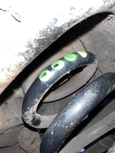

Hi
ich such für mein A64f 3.0 TDI 0588 ABA eine Passende Fahrwerks Feder hinten
mein Farb Code ist Gelb Grün Grün Grün Teile Nummer 4F0 511 115 BH
Nur leider findet man unter den OEM Herstellern keine teile
habe hier viele Beiträge gelesen aber keine Info gefunden
welche Feder die genommen haben.
Hat die Nummer sich vielleicht geändert mit den Jahren?
gibt es eine alternative Nummer die benutzen könnte ?
Mein Fahrwerk ist das PR: 1BE PR: 0YL
Gelb Grün Grün Grün 4F0 511 115 BH

So Feder ist Montag da .
ihr macht mir ja richtig Mut mit dem Federn tausch.
Ich hoffe es ist nicht schlimmer als die A Schraube an dem federbein vorne.
Nur eine andere Qualität von Sch... -)))
So es ist vollbracht Feder ist getauscht.
Ohne Special Werkzeug ohne irgendwelche Fahrwerksschrauben zu lösen .
Wir haben nur den Dämpfer unten gelöst.
Dann mit einen Federspanner Typ Gedore kl 2000
den haben wir über Kopf angesetzt (wie ein F was dem Kopf steht ) man hat die ratsche oben beim Dom Lager .
So Feder gespannt dann mit einen langen Montiereisen 1m+ die Achse runtergedrückt, der zweite man zieht die alte gespannte Feder raus .
So neue Feder rein ist etwas anstrengender,läuft aber genauso Feder spannen so weit wie möglich
unteres Gummi teil einpassen damit es richtig sitzt, dann einmal Feder rein anpassen (ohne oberes gummiteil)
gucken ob es mit den Anschlag an den Gummiteil unten passt, wenn nicht Feder wieder raus Position des Spanners an der Feder umspannen drehen bis es passt .
Wenn das passt Feder rein , mit dem Montiereisen Achse runter drücken der zweite man  drückt die Feder mit dem oberen Gummi in Position ( man drückt die Feder praktisch schräg rein
von unten sitzt die Feder auf ihren Platz oben muss es den mit ordentlich kraft und flutschi auf seine Position gedrückt werden und fertig .
Wir haben es auf einer Hebebühne montiert.
Die Feder kam original von Audi
Farbe code Gelb Grün Grün Grün
4F0 511 115 BH
Traglast Index 11
die Länge der Feder ist 250mm gemessen mit zollstock

Ja so sah der aus von der Bauform
Ja Wahnsinn, wo ist denn bitte Platz fuer das riesen Ding, habt ihr Fotos gemacht?
Hatte ich auch ûberlegt, aber die Auslage ist eigentlich zu kurz.
Es gibt aber einen McPherson-Spanner, wo man die Auslage mittels Adapter vergrößern kann. Wollte ich mir nicht nochmal extra kaufen.
Hi
Leider nicht hatte ich auch nicht dran gedacht habe nur eins von der Feder gemacht die gebrochen war der Spanner liegt daneben.
hatte das ja mit einen bekannten der in Kfz Werkstatt lernt, abends nach Feierabend gemacht.
Der Radkasten ist riesen groß das Ende ist dann oben in der Nähe des Dom-Lagers wo die ratsche rankommt.
Es echt ein Gewürge besonders rein erst bekommst nur die Feder oben mit dem Teller nur eine kleine kannte rein dann musst du ordentlich rein drücken und dann in Richtung Passung bewegen das der Gummi pfropfen oben in sein loch rutscht.
