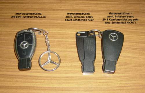

Zur Sache: Ich habe mich heute aufgerafft, da meine Komfortschließung nicht mehr wollte, mal die Batterien in meinem Schlüssel zu tauschen. Soweit, so gut - jetzt funktioniert wieder alles, wie es soll !!! --- Fast 🙁
Ich habe nämlich auch gleich die Batterien im Reserveschlüssel mitgewechselt, der seit über 2 Jahren unbeachtet im Schrank lag. Den ich bis jetzt noch nie verwendet bzw. überhaupt ausprobiert hatte, bisher...
Nun gut, ich habe diesen natürlich jetzt auch gleich getestet - die ZV sperrt, die Komfortschließung geht (IR-Diode o.k. auch Digicam-Test bestanden) - aaaaber ich kann nicht starten - bzw. das ZS reagiert nicht auf den Schlüssel... das berühmte "klack" fehlt, der Schlüssel lässt sich nicht drehen.
Daraufhin habe ich den flachen Werkstattschlüssel probiert, der funktioniert einwandfrei. Zündschloß löst, Auto lässt sich starten.
Kann es sein, daß der Reserveschlüssel durch Nichtgebrauch seine ursprüngliche Codierung (Kommunikation mit dem ZS) "vergessen" hat? Ne, nicht wirklich - oder?
Es ist jetzt nicht unbedingt lebensnotwendig, klar - aber mich würde es interessieren, da an meinem Auto alles funktionieren MUSS... bin da etwas fanatisch, mag keine Baustellen 😉
Weiß also evtl. jemand von Euch, an was das liegen könnte...??? Bin für jeden Hinweis dankbar, da ich mir sonst einen zweiten (Chrom-)Schlüssel besorgen müsste... wie gesagt, bei mir muß alles funktionieren 🙂

Ich weiß es nicht genau, vermute aber, dass der Wechselcode zu weit fortgeschritten ist, d.h. Zu viele neue codes, so dass der unbenutzte Schlüssel aus dem Speicher geflogen ist, bzw nicht mehr frei gegeben ist.
Bei VAG muss man dann mit dem Hauptschlüssel eine Prozedur mit Zündung an, danasch anderen Schüssel innerhalb 20sk. rein usw....
Ich befürchte bei MB muss man mit sowas gleich wieder an den SD-Tropf.

Na DAS ist eh klar - aber WAS ist defekt? 😁
@kappa9 - was ich mir da aber nicht erklären kann, ist die Tatsache, daß der Werkstattschlüssel funzt! Der ist genau so alt wie der (originale) Reserveschlüssel, und wurde praktisch noch nie benutzt - zumindest seit ich das Auto habe... 😕

War bei meinen Audis und Superb auch so. Der Werkstattschlüssel war davon ausgenommen, da er ja per Definition sehr selten benutzt wird und somit sonst immer genau dann nicht funktionieren würde, wenn man ihn braucht. K.A. Ob das bei MB ebenso ist, jedenfalls wäre es nicht unlogisch.
Ein simpler Defekt ist natürlich nicht auszuschließen.

Danke Jörg... da kannst natürlich recht haben, vllt. nur eine kalte Lötstelle - irgendwo auf der Platine 😠
Werd mir das Teil nochmal mit der Brille - oder besser noch mit der Lupe, zu Gemüte führen.
Wenn's nix bringt, bleibt mir der Gang zum 🙂 halt nicht erspart.. was solls, gibt Schlimmeres!

Ich vermute die induktive Kopplung zum EZS funktioniert nicht, vermutlich ist der Schlüssel mal runtergefallen.
Bei diesem System (FBS3) ist ein Problem mit dem Wechselcode auszuschliessen.

das vermute ich auch - da eben die Funkverbindung zur ZV (aus der Hosentasche aus 10 Meter Entfernung), sowie auch die IR-Verbindung für die Komfortschließung funktioniert. Allerdings muß ich dazu den Schlüssel DIREKT an den Empfänger am Türgriff halten. Ist aber bei meinem "Hauptschlüssel" genau so. Trotz neuer Batterien, bei mehr als 2 Zentimeter Entfernung geht nix mehr.
Ob dem Vorbesitzer der Schlüssel mal runtergefallen ist, weiß ich nicht - aber wenn Du es sagst, wirds wohl so sein... wie gesagt, ich habe ihn noch nie benötigt. Wenn ich nicht die Batterien gewechselt hätte, wüsste ich es bis heute noch nicht, daß ich nicht starten kann damit 😁
Frage: Könnte ich das selbst reparieren? - Oder ist das Teil definitiv im Eimer, wenn die Kopplung nicht mehr passt?
Was Elektronik bzw. Programmierung angeht, bin ich als Feinmechaniker (Metaller;-)) leider etwas unbegabt...
Wenn da nichts geht, werd ich halt zum 🙂 fahren, und mir einen neuen Schlüssel holen.

Bevor ich die Batterien im Schlüssel gewechselt hatte, war das bei mir auch so - bis es an der Fahrertür nicht mehr ging. Mit den neuen Batterien darf ich jetzt nicht mehr so nah ran. So 40cm muss ich schon weg bleiben - das soll mal einer verstehen.
