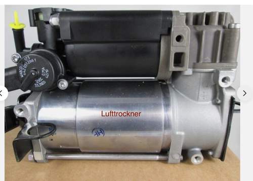

Glaskugel ein: wahrscheinlich ist drin Kompressor am Ende seines Lebens angekommen und liefert ungenügend Druck und Menge. Damit stellen sich je nach momentanen Druckverhältnissen immer wieder unterschiedliche Zustände im System ein. Wenn du nicht zum auslesen zu MB gehen willst und mach 328.000km noch immer den ersten Kompressor drin hast und du ihn selber einbauen kannst, ist das einen Versuch wert. Aber Kauf dir unbedingt einen WABCO Kompressor, alles andere ist schade für die Arbeit. Schau mal bei Miessler Automotive vorbei da gibt es diesen Kompressor meist recht günstig

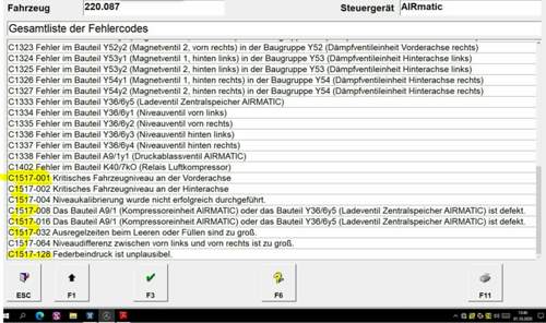

wie gesagt, wenn du Zugang zu der Stardiagnose hast und der Ausleser sein Handwerk versteht, dann wird er den Fehler finden. Besser kannst du es ja nicht treffen. Mit der Diagnose kann man alle Betriebspunkte anfahren und prüfen, den Ventilblock ansteuern, den Kompressor, die Niveausensoren, den Kompressor, den Druckschalter am Ventilblock, das Druckablassventil am Kompressor.........

als Anlage mal ein Bild, wen du das alles abarbeiten möchtest, braust du Stunden.
