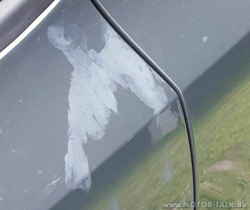

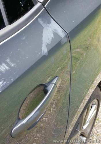

Zum einen wäre da der Lack zu nennen. Wir haben Standart Uranograu und vielleicht gibt es ja Qualitätsunterschiede zu aufpreispflichtigen Lacken- klärt mich auf. Auf jeden Fall hat im letzten Jahr eine Bekannte, die sich kurz vorher mit Sonnenmilch eincremte, die hintere Tür angefasst und die Flecken, die sie hinterlassen hatte, gingen mit nichts mehr weg. Der Freundliche meinte, das wäre schon immer so und man hätte das zu wissen. Das Ende vom Lied war, dass wir die gesamte Tür nachlackieren lassen mussten. Ein Glück hat das die Haftpflicht bezahlt. Für mich ein absolutes Unding, derart grottenschlechte Lacke zu verwenden. Fünf minus! Zumal seitdem etliche kleinere Abdrücke von diversen Fingern dazugekommen sind. Ist das normal? Wenn ich mir vorstelle, dass Kinder mit Fettfingern im Spiel sind, dann gute Nacht... Ich habe an meinem Benz an unauffälliger Stelle einen Test mit Sonnencremefingern gemacht und da ließen sich die Abdrücke rückstandsfrei und problemlos entfernen.
Ein Bild des Dramas habe ich angehängt.

was die Lacke heutzutage angeht, scheint Sonnencreme nicht nur bei VW ein Thema zu sein - das neue Zeugs hält einfach nix mehr aus - kommt aber wohl auch auf die Sonnencreme an und die "Einbrenndauer". Bei euch sah das aber wirklich übel aus und Urano ist für solche Effekte als Uni-Lack natürlich etwas anfälliger - bei helleren Lackierungen fällt es halt nicht gleich gar so heftig auf.

Der Lackaufbau ist mit Ausnahme vom Oryx beim Polo immer gleich
Mercedes verwendet als Klarlack Nanolack. Der ist natürlich nicht so empfindlich
