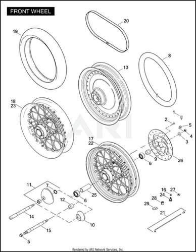

Hatte gerade neue Reifen montieren lassen und logischerweise auch die Steckachse am Vorderrad raus. Soweit ist alles klar, bis auf die Tatsache, dass bei mir der Federring zwischen Scheibe und Mutter fehlt.
In bisher allen Beschreibungen ist da ein Federring dazwischen und bei mir eben nicht.
Natürlich Gebrauchtkauf, wo man nicht davon ausgehen kann, dass alles OEM ist und so ein Federring wird auch gern mal vergessen, wenn z.B. der nächste Kunde in der Werkstatt nervt. Sollte nicht passieren, jedoch passiert es eben.
Wie ist es original ab Werk bei der ab 2007er Fatboy?

Wie am Bild (2, 6, 9, 12, 13, 14, 16, 19, 24, 25, 26, 27, 29)!
Fatboy 2007
Federring??? wurden da nie verbaut! Federringe sind eigentlich auch der letzte Dreck, funktionieren auch nicht wirklich als Schraubensicherung. Es gab Modelle da wurde ein Sicherungsring in einen Einstich der Steckachse am Ende verbaut. Aber nicht bei der 2007er FB.

Danke Danke Danke!
Also kein Federring!
Dann stimmt auch die Anleitung im "Büchli Harley Rep. und Wartung" nicht, es sei denn das es vor 2007 anders gemacht wurde. Da ist eindeutig von einem Federring die Rede!
Egal, also ist es bei mir richtig so und alles kann so bleiben!

Das Buch enthält Softail-Modelle ab Modelljahr 2000 und es könnte sein, dass es bis 2006 so einen Federring gab und ab 2007 eben nicht mehr!
Der Link zu "thunderbike.de" ist natürlich goldwert! Danke nochmals!

Ich habe da nun nochmals nachgesehen und es ist so, dass es da einen Wegfall von 2006 zu 2007 gab.
Bis 2006 war da ein Federring dabei und ab 2007 ist nur noch Scheibe und Mutter zu sehen!
