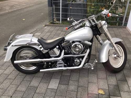

Fahre
1999er Evo Fatboy leicht getunter Motor(KB Kolben, Mikuni Vergaser, Auspuff HD1 von AMC)
