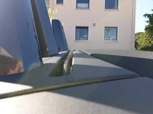

aktuell bekommt mein Verdeck immer stärkere Falten und an zwei Stellen haben sich bereits symmetrisch zwei Druckstellen gebildet.
Ich hab den Verdacht, dass irgendetwas verstellt ist und das Verdeck entweder keinen Platz nach unten hat und stärker zusammen gequetscht wird oder der obere Anschlag nicht mehr stimmt.
Könnte jemand von euch bitte mal mit einem kurzen Blick seitlich schauen, ob bei euch das Verdeck etwas tiefer im Kastrn liegt?
Die starken Druckstellen sind etwa auf halber Höhe der Heckscheibe.
Schon mal Danke für eure Hilfe.

ich habs fast schon befürchtet. Der Spannbügel liegt gefühlt auch nicht 100%ig auf.
Leider habe ich bislang mit unterschiedlichsten Audi-Händlern nur durchwegs negative Erfahrungen gemacht. Ging los mit dem typischen Wassereinbruch, das ich letztlich selbst lösen musste. Spaltmaße vom Verdeck hab ich geschlossen schon gecheckt. Das Lager hab ich auch korrekt bis zum Anschlag wieder verbaut. Echt komisch.
Wär echt noch sehr hilfreich, wenn jemand von seinem Verdeck die gleichen Fotos zum Vergleich machen könnte.
Mir fällt noch ein, dass ich beim Ausbau die oberen Auflagepuffer auch ab hatte. Wenn ich weiter nach oben dreh, würde zwar das Verdeck nicht mehr so gestaucht werden, liegt aber dann noch weiter oben auf. Daher bitte mal ein Vergleichsfoto 🙂

Yellowgrip, bei dir sieht es ja fast so aus, als wäre das Verdeck etwas weiter "oben" als bei mir. Tausend dank für die Fotos dann könnten es wirklich die etwas zu niedrigen Anschläge sein.
Am meisten Sorgen machen mir eher die Scheuerstellen und nicht die Falten. Grad neben der Heckscheibe sieht es so aus, als würde der Stoff unter Druck reiben und sich eines Tages durchreiben. ich hab mal davon ein Detailfoto gemacht.
Hab grad das Verdeck offen und finde so keinen Fehler, die Mechanik sitzt 1A an den entsprechenden Positionen, darunter ist auch nix im Weg - echt komisch....

Hab zwei mögliche Probleme gefunden :
- Bei meiner Anti-Schepper-Aktion hab ich die hintere Verkleidung unterlegt. Das könnte nun gestört haben
- Der obere Anschlagpunkt war zu weit unten und das Verdeck lag nur auf sich selbst auf.
Mal schauen, obs besser wird.... Danke nochmal für die Fotos, jetzt steht es bei mir oben zwar noch weng weiter ab, aber wenns gegen den Verschleiß hilft, solls mir recht sein.
Hier noch die Zapfen zum Einstellen. Unter der Verkleidung sind Kontermuttern.
