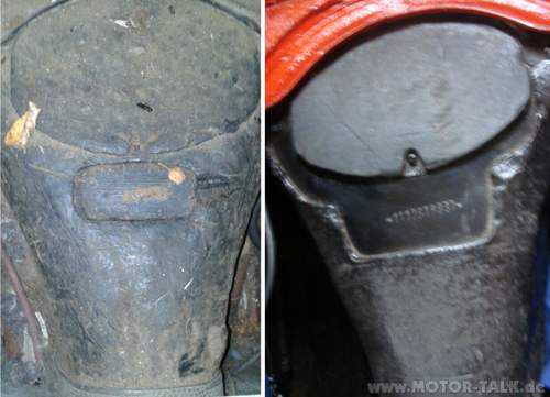

Leider kann ich die Fg-Nummer nicht lesen.

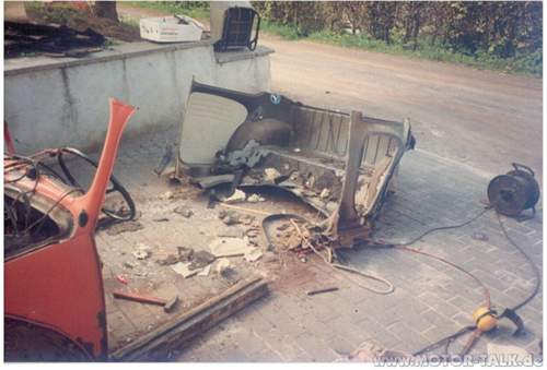

so sieht das dann aus, wenn man die flex auspackt und dem rost zu leibe rückt.😁

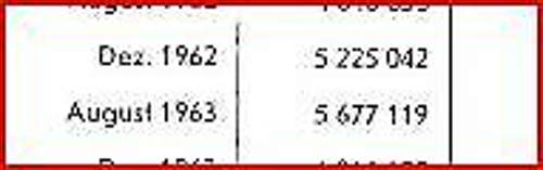

Bei der FG Nummer lese ich 5475347

Das lese ich auch, habe das Bild in Photoshop bearbeitet. Aber ich denke, dass das eine neue Nummer ist. Kann das jemand prüfen?

Dann hätte ich ja mit meiner Schätzung richtig gelegen 62 bis 63.
Da hat er wohl einfach mal ein altes Dach verpasst bekommen.
Wenigstens passt das FG zum Rest der Karosserie und er ist nicht total zerstückelt worden.

mir kommt da so der gedanke, dass ein 62er mit einer 57er bodengruppe repariert worden ist.
die 57er fahrgestellnr. ist dann am boden in die "originale" (also die 62er) nummer geändert worden.

Original geschrieben von Hafi545
Also jetzt habe ich mir nochmal alle Bilder genau angeschaut, weil ich dachte, ich steh auf dem Schlauch. Aber ich kann trotzdem nicht erkennen, wie ihr auf die beiden Thesen "FG-Nummer umgeschweißt" kommt.... 😕😕
na wenn das nicht umgeschweißt ist.....auf dem linken Bild. Das rechte Bild zeigt, wie die Nummer "direkt" auf den Tunnel gehauen ist, und nicht auf einem rausgetrennten und wieder eingeschweißten Blech🙄
Neeee, ich glaube, das täuscht: was da so raugetrennt aussieht, ist die Teerpampe ähh pappe, die um die FG-Nummer nur ausgespart ist.
Aber ich geb Dir recht: was auf dem Bild echt komisch ist, ist, dass die Nummer aussieht, als wäre sie schräg eingeschlagen.
Aber um das wirklich aufklären zu können, müsste man das ganze FG sehen.
