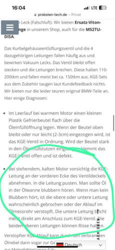

Ich hatte nochmal zwei Tests bezüglich der KGE gemacht:
1. Test: kalter Motor - reinpusten und dann sollte ein Blubbern zu hören sein - das war eindeutig nicht der Fall
2. Test: Warmer Motor - Öldeckel ab - Plastiktüte drauf - wurde wie es soll, mit leichtem Druck zwei bis drei cm angesaugt
Kann die KGE trotzdem hinüber sein?
https://www.probsten-tech.de/typische-probleme-m52tu-m54/
Danke @Moppel001 für die Info 🙂
Oben schreibst du: "KGE Funktionstest super bestanden", wie denn nun, hat er oder hat er nicht..? 😁
Und wenn da die Leitung unterbrochen wäre wie in deinem Text beschrieben, dann hätte sich das beim Rauchtest der durchgeführt wurde auch bemerkbar machen müssen... 😉
