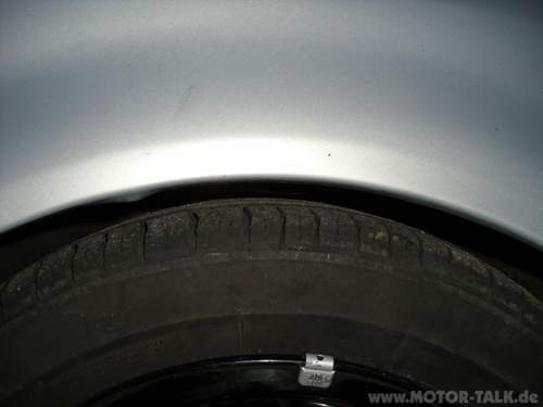

Habe am Wochenende meinen Passarati tiefergelegt (60/40).
Dan heute bei der Spureinstellung ist dem Mechaniker aufgefallen das zwischen den Reifen und den vorderen Federtelle nur noch minimal Platz ist. Das heißt wenn er den Sturz verstellen würde, würde der Reifen am Federteller schleifen.
Ist ein Ta-Technix fahrwerk.
Im Gutachten steht auch Passat 35i bis 118KW und ich habe nur 66KW
Kann mir vielleicht jemand helfen?

entscheident sind doch hier nur position unterer federteller und einprestiefe der felge
wenn federteller unterhalb vom Oberen halbmesser der reifen muss entweder die passende Einpresstiefe oder Halt Spurplatten verbaut werden um innen die freigängigkeit zu gewährleisten
wenn es dann innen passt muss mann schauen obe aussen passt
wenn nicht bördeln und eventuell ziehen
Aber schau erst mal ob deine Felgen ncht wirklich falsche einpresstiefe haben

habe vorhin mal die räder runtergeworfen. Habe 6j auf 14 zoll und et38.
Habe anschließend sommerreifen drauf gepackt. 7,25J 15 Zoll (205 50 15)
und zum Tüv gefahren. Der tüvprüfer hat sich das angeguckt. Da war zwar mehr platz als bei den Winterreifen aber er meinte weil ich so abgefahrene reifen habe ca.2mm geht es gerade eben so. Aber wenn ich neue kaufen werden wie höchstwarscheinlich wieder schleifen. Dan ist dem noch aufgefallen das der Oberefederteller zu klein ist. Sind die Federn veilleicht vom Facelift?

wo von redest du eigentlich mitlerweile die oberen federteller und die feder wären absolut unerheblich wenn es unten am Dämpfer schleift
da ist nur der derteller am federbein vorne und hinten entscheident
die klannst du ja wohl nicht übernommen haben
also sag mal klar wo es schleift beim Sturzeinstellen

das problem was sich hier dastellt ist das der Kollege die VW02VS dingenskirchen gekauft hat er hätte aber 02V nehmen müssen
Sprich sich " ""Sporcht""😁😁 Stoßdämpfer mit zusätzlicher Tieferlegung " geholt hat da steht das der Dämpfer zusätzlich 20mm tiefer liegt . wer lesen kann ist klar im Vorteil
wie kann er das = unterterer federteller tiefer angesetzt steht doch dabei . muss mann auch ein bissel nachdenken und vieleicht einfach mal messen
ergo entweder Spurplatten dazwischen oder andere ET oder ausbauen und in die Tonne klopfen
die unteren federteller sind einfach 20 mm zu tief 😉
Die haben dir nix falsches geschickt ich denke du hast einfach nur gedankenlos mist zusammengestellt und bestellt

das fahrwerk passt ja du hast nur nicht fachgerecht verbaut
es ist nie die rede davon das es mit serienfelgen passt 😁😁😁
steht auch im gutachten normalerweise drinnen das eventuell spurplatten gefahren werden müssen und die freigängigkeit der Räder durch nacharbeiten der Kotflügel sicherzustellen ist.
