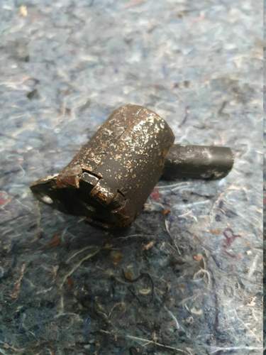

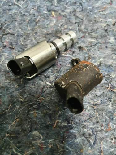

Bei einem Ölwechsel vor einiger Zeit wollte ich das Öldruckventil unten neben der Riemenscheibe tauschen. Es war eigentlich für den alten Motor vorgesehen, nur zum Einbau kam es nie.
Als ich das Ventil jetzt ausbauen wollte erlebte ich die nächste Überraschung. An der fraglichen Stelle war nur ein verrostetet Gehäuse nebst Stecker verschraubt ( s.Fotos). Der wesentliche Teil des Ventils fehlte und das Loch wo es eigentlich eingesteckt wird ist an der Stelle bei dem Motor nicht vorgesehen.

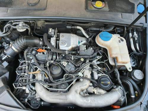

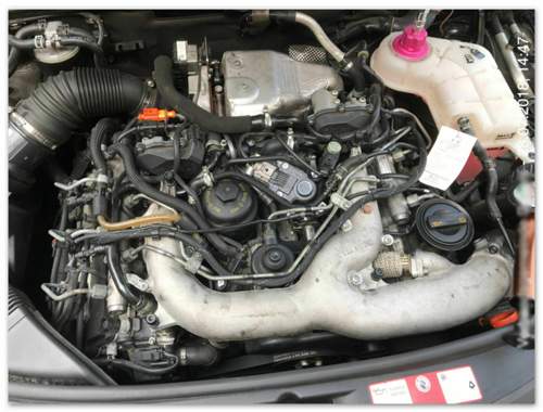

@Shawnmikel, lad doch bitte mal ein Foto vom Motor ohne Motorabdeckung hoch. Ich sage dir dann welcher Motor verbaut wurde. FL VFL kann man optisch unterscheiden und 2.7 TDI 3.0 TDI untereinander auch an einem Detail.

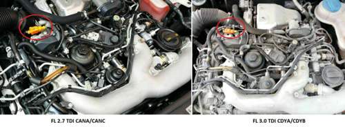

Ja den gibt es :D Ändert nichts an der Tatsache, dass der 2.7 TDI ein absoluter Sahnemotor ist. In meinem Fall hatte ich wohl einfach Pech mit dem Kettenspanner. Das ist eine Krankheit, die alle VAG V6 TDI betrifft. Wird aber behoben und dann läuft er wieder.
Zum Thema: FL - VFL kann man ganz leicht optisch unterscheiden. z.B. am Druckrohr. VFL: Kunststoff FL: in einem Stuck aus Guss. 2.7 TDI und 3.0 TDI sind optisch jeweils baugleich. Allerdings hat der 3.0 TDI zwei EGT Sensoren, der 2.7 TDI nur einen.

Ein Foto vom Motor, ohne Abdeckung, werde ich heute über Tag hin bekommen.

Wird kein cdya sein
Die haben nämlich den geregelten Öl druck.
Haben bestimmt nen Bmk oder Asb rein gesteckt.
Die bekommt man ja billig
Den Stecker auf dem Abgesägten Ventil drauf lassen , sonst Notlauf.

Das Foto hab ich gemacht!
Das halbe Ventil hatte ich bei dem Ölwechsel ab gemacht. Konnte jetzt keinen Unterschied feststellen.

Dann bleibt aber noch das fehlende Öldruckventil was der CDYB Motor ja auch hat?
